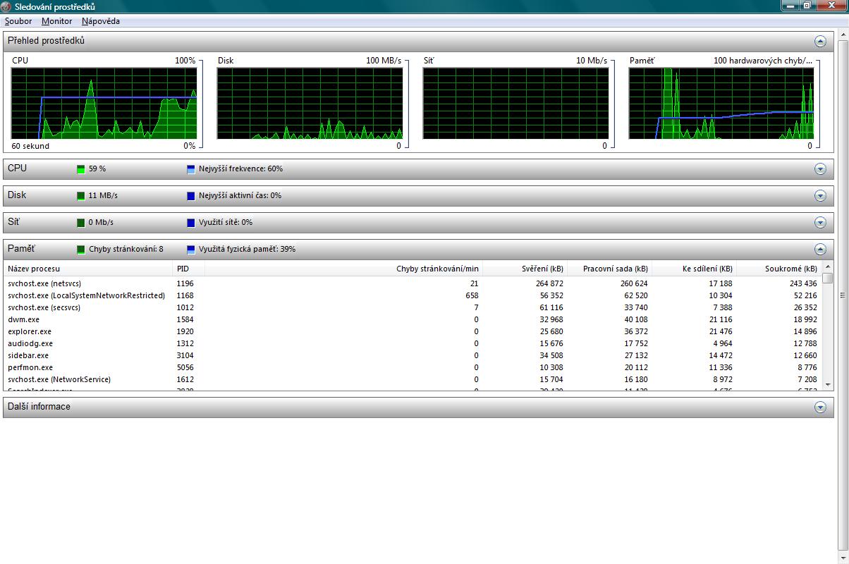

ahoj,prosím pomozte mi.Notebook asus,Vista,3 GB paměť,CPU duoT58OO,HD 320 GB.Stáří přesně 2 roky.Na ploše mám jen pár zástupců,to znamená jen pár kb,přesto když se kouknu na výkon paměti,běží na cca 900 MB.Zbytek koukněte prosím do vložené přílohy.Nevím co jsou ty první řádky,myslíte,že z toho mohu něco zakázat?Pomůže to na rychlost notebooku?Někdy je docela dost pomalý.Vysvětlíte mi to porsím co jednotlivé řádky s hodnotami znamenají,nebo to mám rovnou přeinstalovat?Díky M. PS: Prosím polopaticky :-)

Nezaoberaj sa RAM ale si otvor si tam procesy (riadok "CPU") ze ktory proces ti vytazuje CPU na 59%.…

Paměť neřeš. Něco ti žere strojový čas. Vejr?

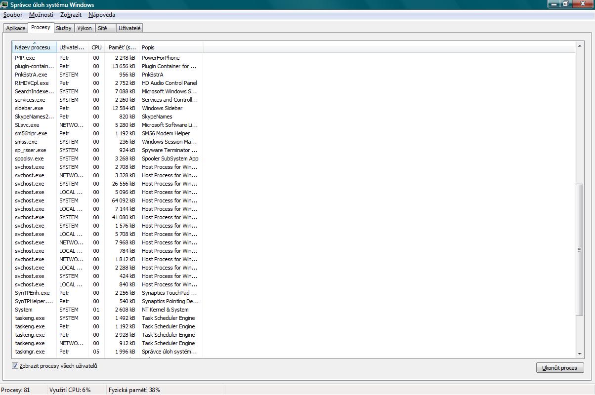

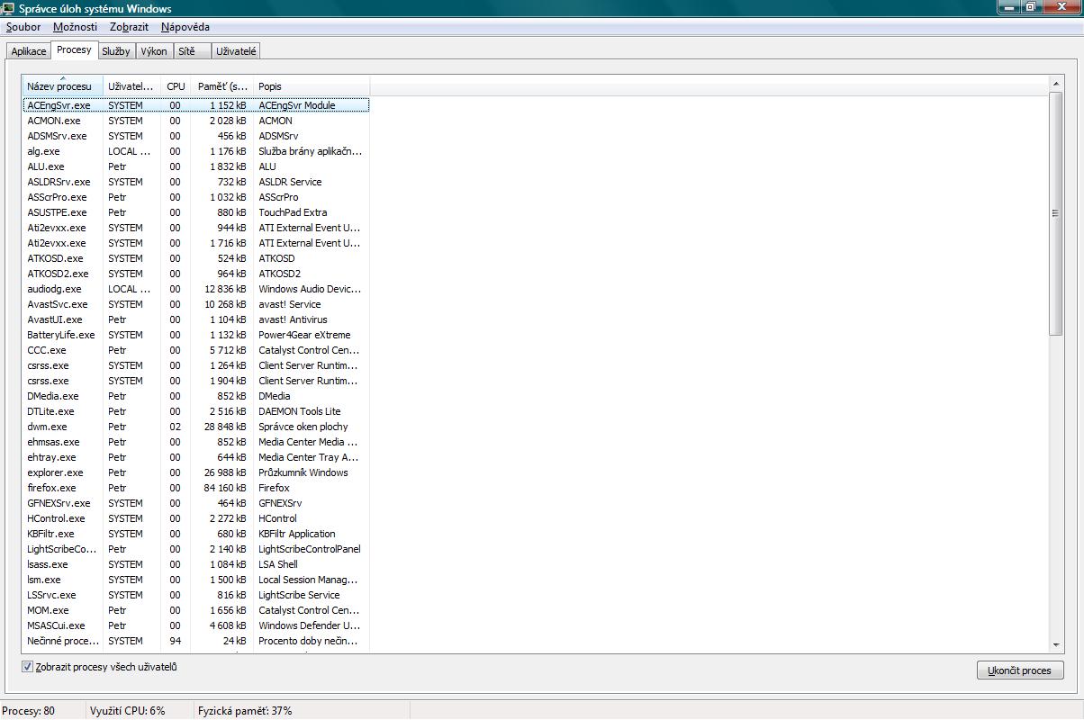

ježíši,já sem blbej,už z toho blbnu,pardon,je to ono?Viz příloha

Nic tam CPU nazatěžuje.

Teraz mas vytazenie CPU len 7%. To si mal pozerat vtedy ked si mal tych 59% CPU vytazene ze co vytaz…

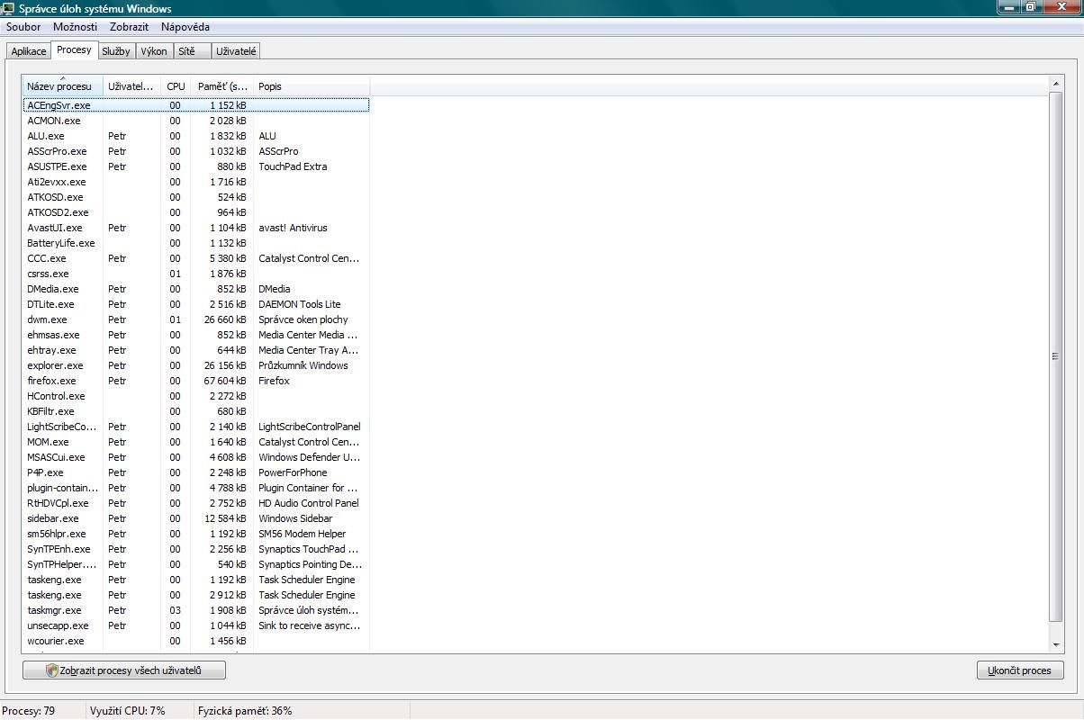

teď mám CPU 1 až 6 %.CPU 1,1 GB,a nemám zapnutý nic,jen tuhle jednu stránku.Myslíte,že to je teda do…

To je OK. Režie systému. Napadá mě, že's tam měl spuštěné nějaké zvěrstvo, a po restartu se to znovu…
