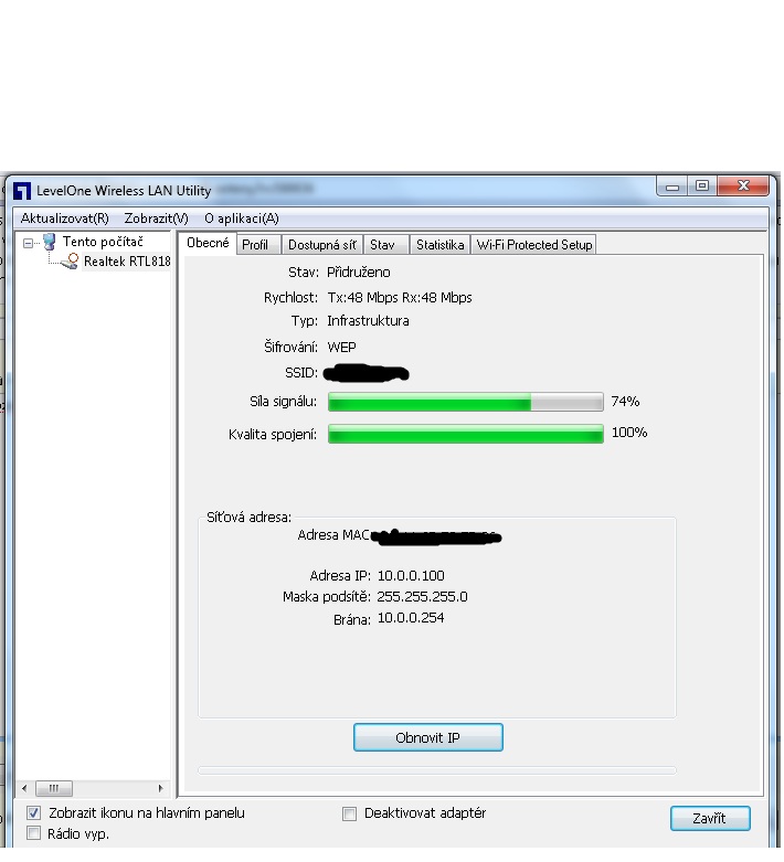

Kvalitu signálu mám 100% , ale jak mám sílu signálu pod 40 % tak se ani nepřipojí.
To bude nejaka mylka. Pri spojeni cez prekazky nieje mozne dosiahnut 100% kvalitu so vzdialenym AP, ktory je vzdialeny niekolko 10-tok alebo 100-viek metrov. Uz mam nejake tie stovky liniek namerane. Vobec nieje neobvykle, ze ta utilita nezobrazuje spravnu hodnotu kvality. Mozno to meria a vyhodnocuje v nejakych vacsich krokoch. Napr. vsetko co je nad 75% kvality zobrazuje ako 100% kvalitu. Niekolko rokov pouzivam spojenie cez tri steny na vzdialenost skoro 20m so smerovymi antenami na obidvoch stranach a kvalitu mam max.90%. A to som tu linku vyladoval skoro mesiac aby som dosiahol taku kvalitu. Bez optimalizacie bola medzi 70-80%. S antenou dodavanou k wifi karte (rovnakou ako na 1.obrazku) sa kvalita pohybovala v okoli 40%. So silou signalu to bolo tiez biedne s povodnou antenou.
Ak by tie udaje ale boli prehodene (100% sila a 40% kvalita), tak by to sedelo. Pri kvalite pod 40% nefunguje spolahlivo pripojenie v auto rezime DHCP. Pri statickom nastaveni IP ide spojenie este tak do kvality 20%.
Je možný, že to mají prohozený, přikládám náhled programu. Při tomle screenu jsem měl anténu za oknem a signál jde skrz jednu zeď asi 20 metrů + anténa je ve sněhu
Tak to vyzera, ze to bude prehodene. Napoveda tomu aj Tx/Rx Rychlost. Pri 100% kvalite by nebol dovod znizovat rychlost, bola by 54Mbps (ak je to G-eckove AP). Kvalita zavisi na chybovosti linky, takze pri ruseni by sa to prejavilo.
AP-cko bude zrejme dost blizko ak ti to ukazuje 100% silu signalu. Ale je otazne ci je mozne sa spolahnut na to co to ukazuje, ked to maju prehodene. Skus merat nejakym inym programom, (nejakym stumblerom). Je mozne, ze len ta utilita to zobrazuje spatne, hodnoty, ktore vracia driver mozu byt spravne. Ak by sa ti podarili ziskat hodnoty v nejakych rozumnych jednotkach ako dBm, da sa potom jednoduchsie povedat co to spravi ked sa vymeni antena.

Vistumbler mi ukazuje 72% (-63 dB) a teď jsem z intru doma, takže chytám jinou wifinu a ta funguje dobře. Takže to problém neřeší, chtěl jsem jenom ukázat ten program. přes kterej mi to ukazuje hodnoty.
