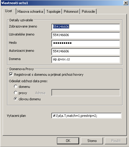

Dobrý den. Aktivoval jsem si VOIP službu u IPVox. Než tam ale přetáhnu celou naší skupinu přátel, chci to chvíli testovat. Nainstaloval jsem si X-Lite a mám problémy s registrací účtu (účet už je aktívní, mám i zaplacený a připsaný kredit). V příloze posílám sken nastavení SIP účtu u X-Lite. Jako heslo jsem použil heslo, které jsem si určil při registraci. Po spuštění X-lite mi však vypisuje "chyba registrace 401". Nevíte co s tím. U mého současného VOIP (CoproSys.cz) provozovatele jsem nastavoval jenom tuto stránku a vždy se to nějak chytlo.

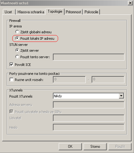

Takže jsem systémem pokusů a omylů došel ke správnému nastavení. Pro všechny, kterým by se to mohlo hodit přidávám screen jediných 2 záložek v nastavení SIP účtu v X-Lite, kde bylo třeba po instalaci něco měnit, nebo vpisovat.
