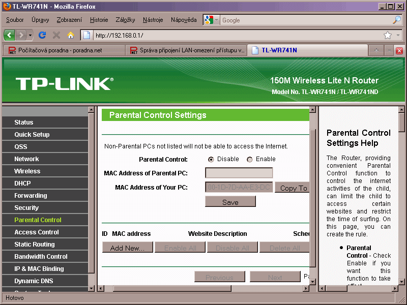

stačí i kdejaký domácí krám:
![[http://pc.poradna.net/file/view/4628-wr741-parenta l-control-png]](/file/view/4628-wr741-parental-control-png)
(telnet samozřejmě neumí - k čemu taky)

aha, zkusil jsem se nořit do toho nastavení, a není to přesně co jsem myslel.
možná by se dalo kombinací dvou pravidel v "access control" nastavit od-do všechny weby (?), a od-do nic nebo jen pošta, ale nejsem si jist, nevidím tam náhradní znaky (*).
a už vůbec tam není možné místo totálního zákazu nastavit přijatelnější omezení šířky pásma na nějakou dobu.
pak zbývá jedině chytřejší/dražší krabička jak píšeš. což se neoplatí - to je lepší ať si sousedi platí vlastní připojení.
WR1043 ma v nastaveni access control:
Aneb pravidla se definuji konktertne pro hosta (IP, MAC), cil (IP, port, domena), cas platnosti a volbu povolit nebo zakazat. Tak by tam slo nastavit v tuto dobu pro tohoto hosta zabran pristupu na tento rozsah IP(vveskere IP) pro vsechny porty. Dokonce to umi i ta 741... Neni to v parental control (neni vubec potreba), ale vse je v access control. Sirka pasma skutecne ovlivnit nejde.
Ano, ale to je "routerový šlechtic" za cca 1200Kč
czc.cz: TP-LINK TL-WR741ND (ten to dle manualu na webu vyrobce umi take, odzkousenou mam jen tu 1043) Cena s DPH: 558,- Kč
