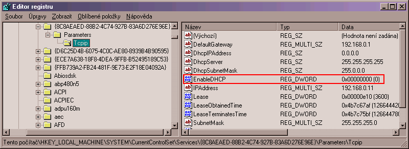

tvůj dotaz "který šílený řetězec je správný": ten co v "parameteres" obsahuje tvoje nastavené ip adresy.
Já v těch parameters nevidím žadné nastavené adresy, je tam třeba jen Výchozí, DefaultGateway, EnableDHCP, IPAdress, SubnetMask, a nic k tomu.
Jinak děkuju, žes mi pomohl aspoň v tomto jak nastavit statickou IP, podívám se na to.
pokud je tam povoleno dhcp nastavení, pak tam nebude vyplněno nic.
samozřejmě až po vyplnění těch přidělených hodnot může být v registrech něco vidět.
![[http://pc.poradna.net/file/view/4633-tcpip-v-reg-p ng]](/file/view/4633-tcpip-v-reg-png)
