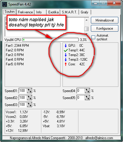

stáhni si to co ti tady radí víc zapoj mozek a čti jinak tady můžeš i někoho odradit :puff: speedfan…
agentik-x 25.12.2010 16:30
agentik-x
SpeedFan ve svý kráse Změna velikosti obrázku. (mif)

touchwood 25.12.2010 19:02
Zapni speedfan a i tu hru s kterou máš problémy pak z té hry vylez tlačítkem windows a koukej na tep…
thomas99 25.12.2010 17:09
thomas99
zmereno pri zapnuti speedfan a hry jsem nameril local 48,remote 51,system:45,cpu:52,aux 51,hpo 50,co…
thomas99 25.12.2010 17:30
thomas99
hodnoty jsou normální a přehřívání žádný není,počkej tady na někoho ať se na to podívají případně po…

zmereno
pri zapnuti speedfan a hry jsem nameril local 48,remote 51,system:45,cpu:52,aux 51,hpo 50,core: 32
a pri tom jak se me laglo pc jak jsem to tu chvilku hrat a podarilo se me ta hra minimalizovat sem nameril local 53: ,remete 54, system: 46,cpu 55,aux:54,hpo:49
core 33 kde najdu prosim normalni hodnoty?? diky moc
