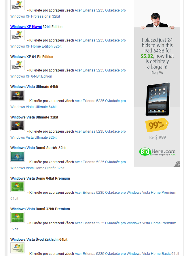

podívej se sem a stáhni si zvuk koukej i na jakej operační systém to je na této stránce dole jo http…

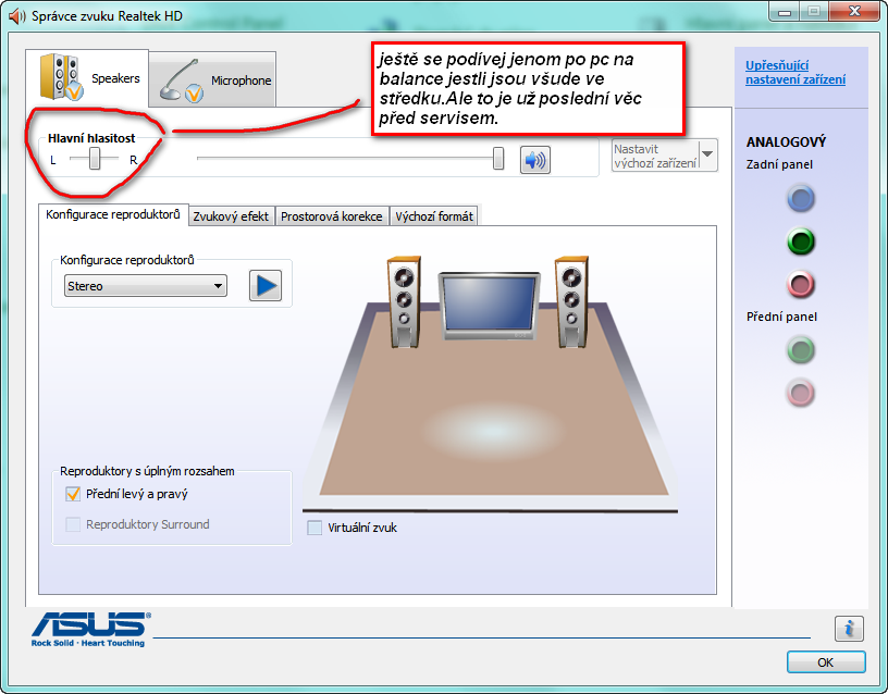

vyváženost před servisem,dole foto poslední
