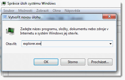

Ctrl + Alt + Del funguje? Pokud neběží explorer.exe, zkusil bych ho spustit.

expoler.exe nejde co mám dělat

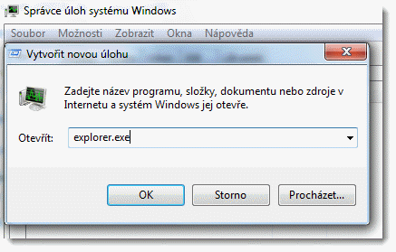

Co nejde? Spustit přes správce úloh explorer.exe?
ja jsem na počítače ulpně blbej. Jak to mohu spustit. Správce úloh mám.
Jako novou úlohu.
Máš tam tlačítko Nová úloha, tam napíšeš explorer.exe [+Enter]

zadal jem to, ale trvá to hrozně dlouho. Uvidíme.
