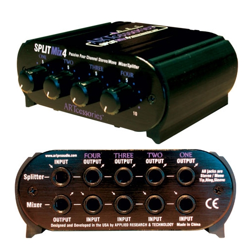

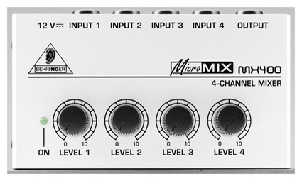

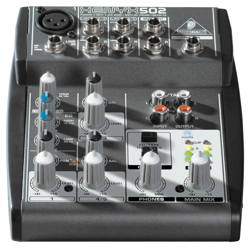

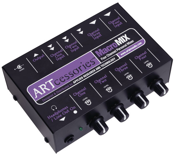

banalita je to v prípade,že máš potrebný hardware,pokial si odkázaný na nejaký integrovaný zvukový kodek na zákl.doske počítača,ktorý obvykle zvládne plnohodnotne obsluhovať len jeden jediný vstup súčasne,je z toho už za určitých okolností ťažko riešitelný problém,najideálnejšie by bolo zakúpiť ejaký velmi jednoduchý mixážny minipultík a la Bespeco 55V alebo mini Behringer/sú to miniatúrne záležitosti za pár stoviek/ do nich nastrkať rôzne mikrofony a podobne,a z takéhoto mixáčika potom zaviesť stereo výstup do line-in vstupu zvukovej karty v pc,a bolo by po starosti,pribudla by akurát investícia za ten mini mixpultík

ty pultíky jsou dobré, podívám se po nich - myslíš, že obsluhu zvládne 12ti leté dítě?
takže to staší propojit s PC a mikrofonem a mělo by to fungovat? To jsou dneska vymoženosti ;-)
