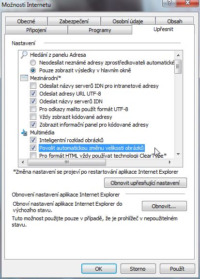

Jak píše předřečník Kurt, to je spíš záležitost prohlížeče - zkontrolovat, zda je v prohlížeči povoleno otevírání nových oken a zejména změna jejich velikosti. Některé prohlížeče automaticky přizpůsobuji velikost obrázku velikosti okna, takže by bylo nutné kliknout pravým myšítkem a zvolit Zobrazit obrázek.
popřípadě:
![[4766-ie-zmena-velikosti-obrazku-jpg]](/file/view/4766-ie-zmena-velikosti-obrazku-jpg)

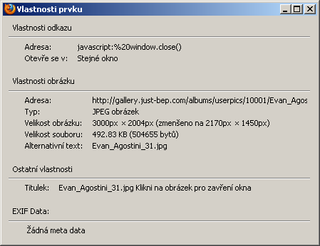

Ve Firefoxu to mám takto:
![[http://pc.poradna.net/file/view/4768-vlastnosti-ob razku-png]](/file/view/4768-vlastnosti-obrazku-png)
to ti to teda firefrfňa zmenšil.
