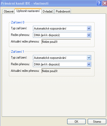

Zkontroluj,jestli nemáš disk v PIO módu.
Prosím kak se to dělá.Nikdy jsem to nedělal.
Správce zařízení - Řadiče IDE - vlastnosti kanálů
viz.mif
Máš mechaniku (a asi i disk) v PIO. Odeber řadiče a restartuj systém.

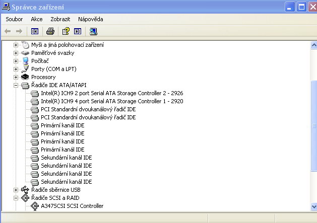

Díky. Který mám odebrat.Všech 12? Posílám dva obrázy a prosím poradte dál.Moc díky.
Těžko říct, co máš na kterém portu navěšené. Sejmi to všecko, systém se s tím po restartu vyrovná.

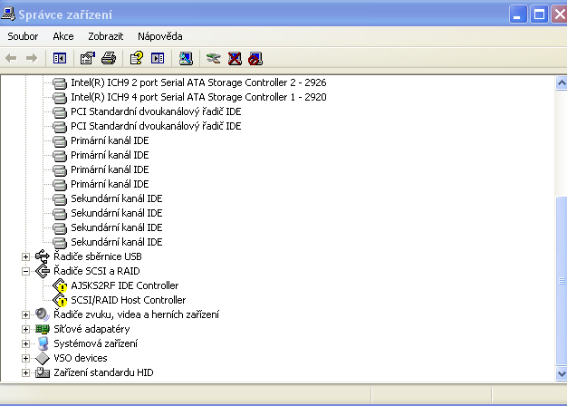

Tak jsem to sejmul všechno . Restartoval PC 2x to chtělo a furt stejný. Co jsou dóle ta scsi a RAID řadiče? U nich mám otazníky. Nechtělo by to to samé.Díky za radu.Jinak platí obr.č.1.
zakaž je a vypni je v biosu.
obvykle jde o přídavný řadič, který potřebuje vlastní ovladač.
když nevíš k čemu tam jsou, nepotřebuješ je.
