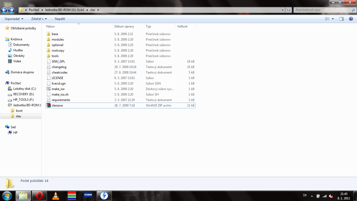

get_slax.php stahni Slax pro CD a jukni se na ten disk pres jeho pruzkumaka.
otovril som program slax cez deamon
ale nevem tam najst preskumnika
co mam otvorit ???
v prilohe mam co sa mi zobrazilo po otvoreni deamonom
Které části nerozumíš? Vypálíš a nabootuješ z toho CD.
tomu rozumiem ale musim to vypalit ? neda sa to urobit pomocou virtualenj mechaniky ?? deamon tools
