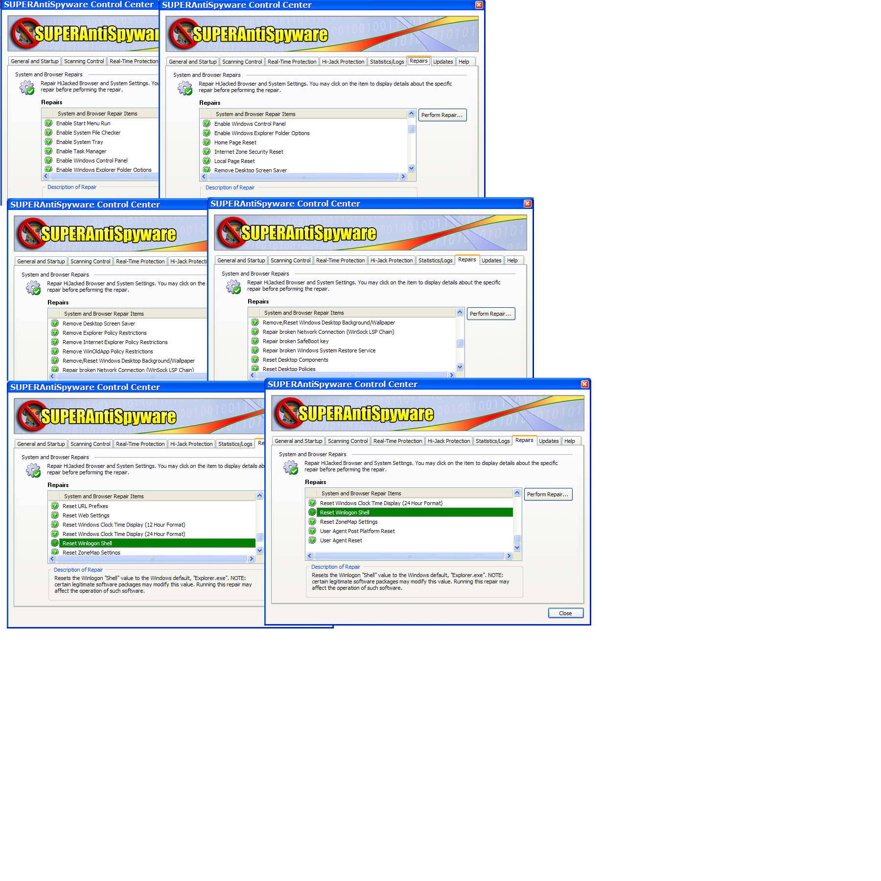

Jaké systémové chyby to opravuje? Zkus se trochu rozepsat, to vypadá zajímavě. Třeba by to posloužilo jako free náhrada TuneUp Utilities.
systémové chyby který způsobí uživatel začíná to od myší až špatně vypínání pc.
No tak hotovo, našlo to 37 chybiček... z toho jsem ale 3 neodstranil, protože to byly jakési product key v systému a to jsem se bál odstranit. A samo mi to stejně se neoznačilo na odstranění, jen těch zbylých 34 chyb. A co nyní?
