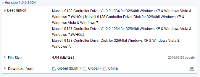

No v tom pdf je,že tam mám nainstalovat nějaký Marvell RAID Utility
Asi to bude i na CD k základní desce, Asus míval bootovatelná.
Jo to mám.No dobrá a když teda na tom disku vytvořim onen RAID,můžu na něj pak nainstalovat Windows? (Je to debilně položená otázka,ale já už jsem z toho zmatenej)
Ty si nikdy nectes manualy, ze? Az se dostaneš ke treti kapitole, pochopis, ze to muzes konfigurovat i z toho marwell BIOSu...
Vis, ono by to chtelo trochu vice iniciativy pri reseni problemu. Vetsina lidi si vybere schudnou cestu. Az vytvoris to pole, pak (nenajde-li instalator systemu radic) budes jeste muset dohodit ovladace instalatoru.
edit: koukam, karel ty ovladace nasel

Strkas to do marwell radice. V BIOSu nastavis pouze, jak se ma tento radic chovat (rezim IDE a AHCI). To co sem pises se tyka SATA1-6 - intelu.
Premyslim, jestli to nebude zvraceny system jak u Promise. Tam se musel jakykoliv disk dat do RAID, pro single disky se muselo udelat pole typu stripe s timto diskem. Pak nebyl problem pro pouzivani. Pro instalaci se vsak musel navic pouzit pro system specialni ovladac, ktery by byl potreba i v tomto pripade.
