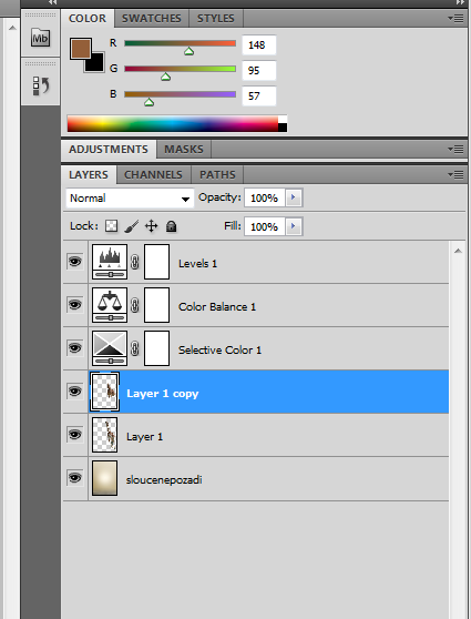

Dík za názor, vtip je v tom, že vlastně moc nerozumím tomu, jak funguje to řazení vrstev a jejich nastavení, pokud jsou řazeny ve sloupci, tak jako na obrázku, jestli třeba nastavení uprostřed je platné pouze pro objekty co jsou pod nebo nad tímto nastavením.
Problém je v tom, že potřebuju upravit jen layer 1 copy, protože s původní vrstvou potřebuju ke konci pracovat jako s nezměněnou.
v podstatě dělám pokus podle tohoto tutoriálu, jedná se o krok 20.
Když to nastavím podle toho, jak je napsáno, tak se mi upravuje kompletně celý projekt, ne jen ta jedna vrstva:(

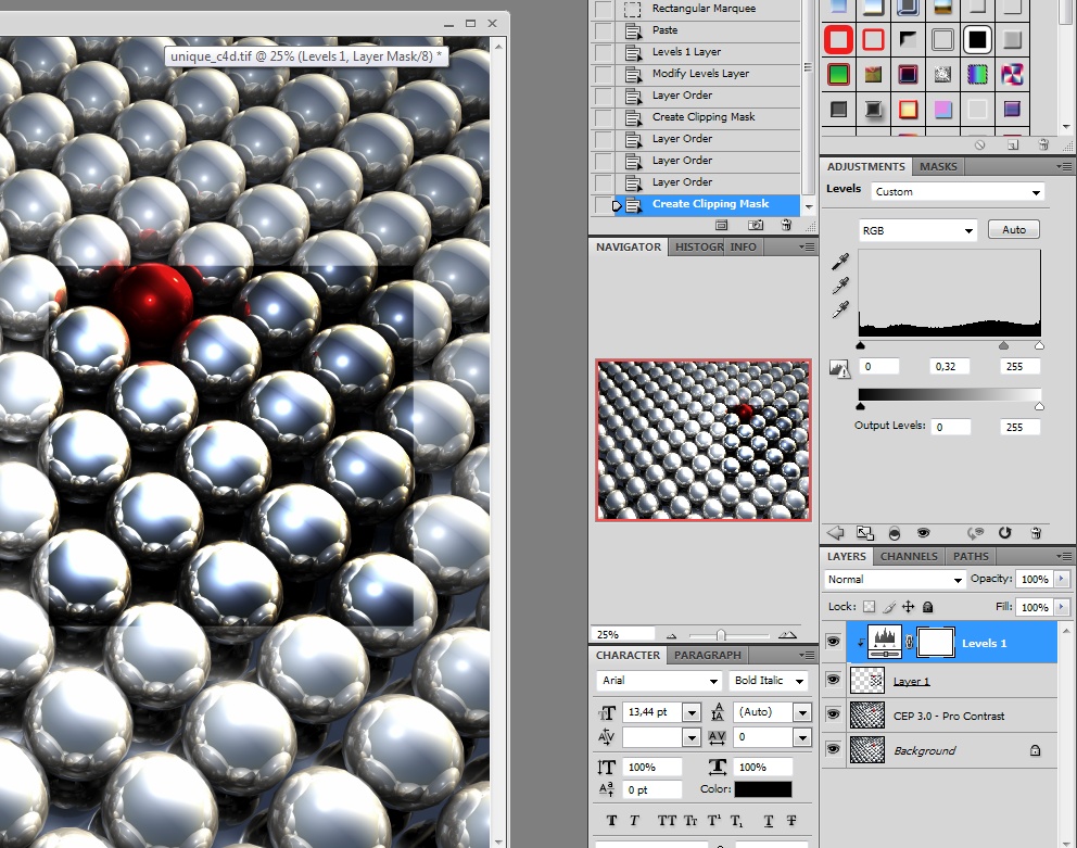

A urobil si "create clipping mask" v kroku 12? Vyzerá to že nie, lebo pri vrstvách úprav ti chýbajú tie malé zalomené šipky a preto neovplyvňuješ len vrstvu pod nimi ale všetky.
Clipping mask?Tak trochu mi uniká k čemu tato věcička je? Přikládám odkaz na rozpracované PSD, mrknul bys na to prosím?

Clipping mask jsem neprovedl, nějak mi to v té angličtině uniklo
Tak přemýšlím, jestli to jde ještě teď nějak napravit, abych nemusel všechno předělávat skoro od začátku?
priznám sa že z toho psd-čka nie som veľmi múdry, ale toto je myslím presne to čo potrebuješ :
http://digiarena.e15.cz/photoshop-funkcni-omezeni- vrstev-uprav_5
Díky, tohle asi bude ono. Jen už mi to dnes nějak hlava nebere, tak se s tím nejsem schopen poprat. Uvidíme, jestli si to dá říct..
Tak díky, bylo to ono, link od Tebe mi hodně pomohl, děkuju:)
