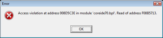

Po spustení Delphi dvojklikom na DPR súbor sa mi síce spustí Delphi, ale dostanem nasledovné hlášky. Delphi nechám spustené a znova dvojklik na DPR a všetko ide ako má. Alebo aspoň to tak vyzerá. Narazil som na Internete na toto vlákno, kde JaFi píše, že Vista a Delphi sa znesú. Pri inštalácii som adresár Program Files nahradil adresárom Delphi. Vie mi s týmto niekto poradiť?

Takze Delphi je nainstalovane v C:\Delphi Kdyz je spustis a v nich teprve otevres projekt, je vse v…

Ono je ten projekt z desktopu (XP) a teraz núdzovo som musel inštalovať Delphi na Vistu a keďže som…

Tipoval bych to na problem s cestou. Adresar plochy je prece jen docela zanoreny... Nemuzes ten proj…

Ahoj, tím to není. Tento problém jsem řešil, stačí upravit registry - bohužel tu ten REG soubor nemá…

Mám tam toto, myslím, že to je asi v poriadku, nie? C:\Delphi\Borland\Delphi7\Bin\delphi32.exe /np

Na ploche je len odkaz na Delphi z inštalácie. Dvojklik na projekt robím v TC. Nikde som nepísal, že…
Kdyz je spustis a v nich teprve otevres projekt, je vse v poradku?
To vypada jako nejaka divna vychozi cesta - pracovni adresar, ve kterem se Delphi spousti.
Ta chyba je z balicku jadra IDE, tam toho moc nevymyslis...
Ahoj,
tím to není. Tento problém jsem řešil, stačí upravit registry - bohužel tu ten REG soubor nemám.
Delphi otevírá projekty nějakým zvláštním způsobem přes DDE(?), stačí změnit asociace souboru .dpr:
V HKEY_CLASSES_ROOT je potřeba najít DelphiProject/Shell/Open/command a hodnotu (výchozí) změnit na
cesta_k_delphi\Delphi32.exe %1
