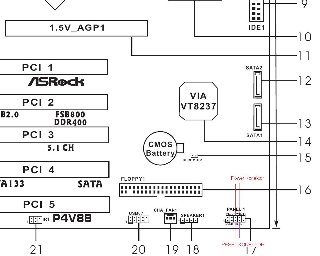

Možná by mi pomohlo, kdyby mi to někdo dokázal nakreslit a popsat kam co patří.
Obrázky jsou naprosto jasné, k tomu nepotřebuješ nic číst. Na straně 14 Quick installation guide máš zapojení "front panel" - dvě řady pinů, v jedné jsou 4, v druhé 5. Začínáš Power LED+, pak PowerLED-, pak tlačítko Power a vedle taky Power ( na polaritě nesejde, je to jen propojení), pátý pin chybí. Pod tím je řada 5 pinů: HD LED+, HD LED-, na další dva připojíš RESET, pátý zůstane prázdný
OK, teď na to koukám, ale než ten svazek rozdělám musím se ze blbě zeptat, jsou ty konektory popsané?Jinak nebudu vědět který je který
Tak už jsem ten svazek rozdělal a jsou tam: reset SW, power SW, HDD led, +P led a -P led.Toť vše.
no a ted vem ten manual a podle obrazku to napichej do spravnych pozic.
Vazne mas problem s manualem v anglictine? To se mi snad ani nechce verit.
takže Power SW nasuneš na PWRBTN ( powerbutton) a GND ( ground-země) : 5051-header-png

Podstatné je zapojení napájení desky a čtyřpinu u procesoru. na obrázku jsou označené:

Prostě NIC.Nefunguje-neběží.Teď to nevyfotím dobře, to musím ráno, foťák teď na blesk nezaostří tak jak pořebuji.

(vyfotit)
