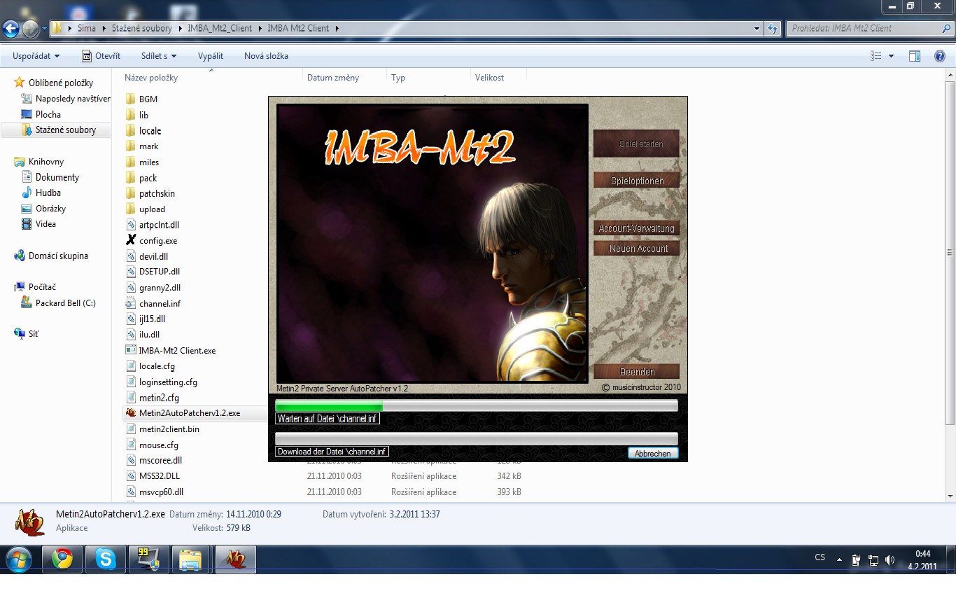

třeba vyfotit plochu absolutně nemám představu o co se jedná. Jaký byl problém s internetem?Případně…
agentik-x 04.02.2011 00:35
agentik-x
přikladám foto ta čára na te lište nešla vyfotit nevím proč na scerenu nejde vidět tak sem tam podob…
Simiondik 04.02.2011 00:49
Simiondik
Na monitoru čáru vidíš a na printscreenu ne? Zkus vyzkoušet jiný monitor, kabel k monitoru.
L-Core 04.02.2011 06:51
L-Core
Myslím tím to nebude protože jak říkám šlo to normálně ukázalo se to až po obnově systému tak bych t…

Objevuje se ta čára i v BIOSU?
FixExa 04.02.2011 10:11
FixExa
v biosu nevím tam ji nevidím ale třeba diž mačkám f8 při startu tam vidět de.
Simiondik 04.02.2011 10:23
Simiondik
Jo, LCD v notebooku, vadná jedna řada pixelů - asi jedna barva. Výměna, oprava bude dost mastná.

myslíš že to muže bejt tím jak píšu před obnovou systemu to nic nedelalo. Myslíš ,že se jako z ničeh…
Simiondik 04.02.2011 10:42
Simiondik
Záruka uznána bude. Když to dělá i mimo windows, tak to nesouvisí s tou obnovou.

no a myslíš ,že nato muže mít vliv to ,že sem nato asi před mesícem vylil pití ale pouze na klávesy…
Simiondik 04.02.2011 13:24
Simiondik
Toť otázka. Něco zoxidovalo nebo je to náhoda.
FixExa 04.02.2011 14:48
FixExa
ovšem notebook byl den po té vyčisten u odborníku tak doufám ,že spíš ta náhoda
Simiondik 04.02.2011 16:11
Simiondik
Aha, už to z tebe leze :-) Jo, může to být tím.

ok tak díky za rady skusím zajít do obchodu kde jsem ho koupil a poptám se natu reklamaci i když nev…

ja do toho teda moc nevidim, ale zda se mi to spis jako soft problem. Kvuli tomu skoseni ve 4/4. (ne…

jestli to myslis podle toho scerenu tak ten sem dělal v málování jinak ta čára je rovná ale mohl bys…

nema cenu, pokud je videt i pri startu PC je to jasny. zkus reklamovat, ale moc to nevidim dobre, j…

myslím ,že snadší bude když vám vysbětlím celý problém co sem stim udělal: takže blbnul mi net prost…

To vylité pití jsi diskrétně vynechal, nepodstatné.
karel 04.02.2011 19:50
To bylo už před měsícem a myslím ,že se stim udělal nejlepší vec co sem mohl. Ihned sem ho překopil…
Simiondik 04.02.2011 19:57
Simiondik
uci se rychle. :-D ale bude mu to prd platne, oni to v servisu rozeberou a zoxidovanou plochu bezpe…

JJ ale co myslím tak mrtvé pixely jsou tak kvuli te lcd obrazovce ta kdyby se vymenila tak de vsechn… poslední

ja do toho teda moc nevidim, ale zda se mi to spis jako soft problem. Kvuli tomu skoseni ve 4/4. (neni to jedna cista rada)
Pokusil bych si poridil Live CD linuxu a nastartoval ho. Jestli bude problem stale, bude chyba skutecne nekde v HW.
myslím ,že snadší bude když vám vysbětlím celý problém co sem stim udělal: takže blbnul mi net prostě se sám odpojoval atd. tak mi windows poradil obnovu systemu. Obnovil jsem to na poslední aktualizaci poté se notebook restartoval a spustil natukal jsem přihlasovací jméno a heslo (zde ješte čára nebyla) a pustil jenže se mi nezobrazila plocha (příkaz explorer.exe sem skoušel nešlo to stále) prostě bylo černo a šla vidět jen myš.Tak sem ho ješte jednou restartoval a to už se nezobrazila ani přihlašovací tabulka tak sem to vypnul a zapnul dal F8 a dal obnovení systemu vrátil jsem to na předchozí bod restartoval a šlo to jenže je tam ta čára a nevím proč. Takle se to stalo.
To bylo už před měsícem a myslím ,že se stim udělal nejlepší vec co sem mohl. Ihned sem ho překopil a vylil vypnul a sveřil do rukou odborníku a doposud to nic nedělalo až po obnově systemu není to divné. Vsadím se že kdybych nedělal obnovu tak takový problém nemám to je můj názor. Ale nevím muže to být tím myslíte ,že se za čas muže tech čar ukázat víc?
uci se rychle. :-D
ale bude mu to prd platne, oni to v servisu rozeberou a zoxidovanou plochu bezpecne poznaji, vyfoti a poslou zpatky prodejci, aby te z takovou reklamaci nakopal vis kam ... (ale zkus to, ja to onehda take zkusil. ]:) )
