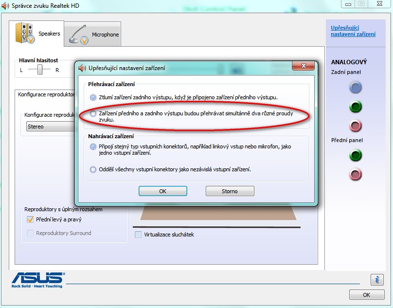

[http://pc.poradna.net/file/view/5099-dva-ruzne-zvu ky-ve-spravce-zvuku-realtek-hd-jpg] ale to je u…

Toto jsem právě zatrhl, nebo spíš změnil a pořád nic. Nemáte ještě nějakou jinor radu?

Zvuk jde tak jak má. Normálně zezadu a když připojím přední a odpojím zadní, tak to hraje zepředu. Mám tu volbu zatrženou a pořád to hraje standardně. Už jsem prohledal v počítači všechno možný a nastavil kde to šlo, ale nic nepomohlo.
