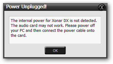

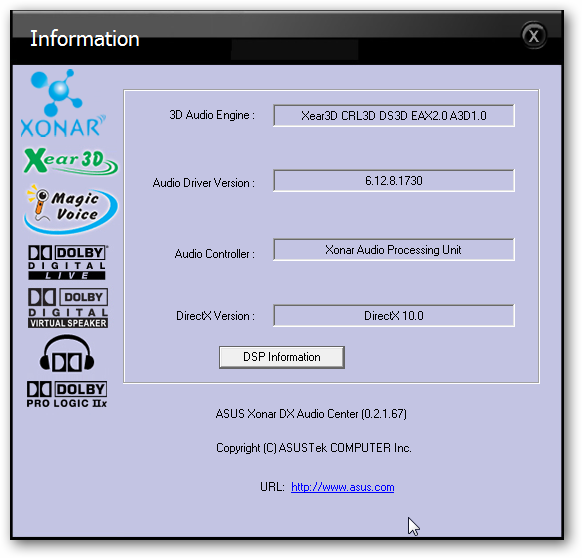

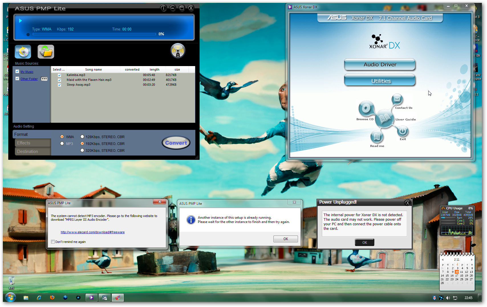

Děkuji....no,ale nemám přístup do xonar dx audio center,páč,když na to kliknu,tak se mi napíše již zmíněný bazmek...a v tom audio centru bych si měl volačo štelovat ne?
Instalovals to s připojeným přídavným napájením? Taky mi to blblo (když jsem nainstaloval driver a obslužný soft bez molexu /hlava děravá/). Je nutné to celé odinstalovat, vypnout PC, připojit napájení na kartu, zapnout, znovu nainstalovat.

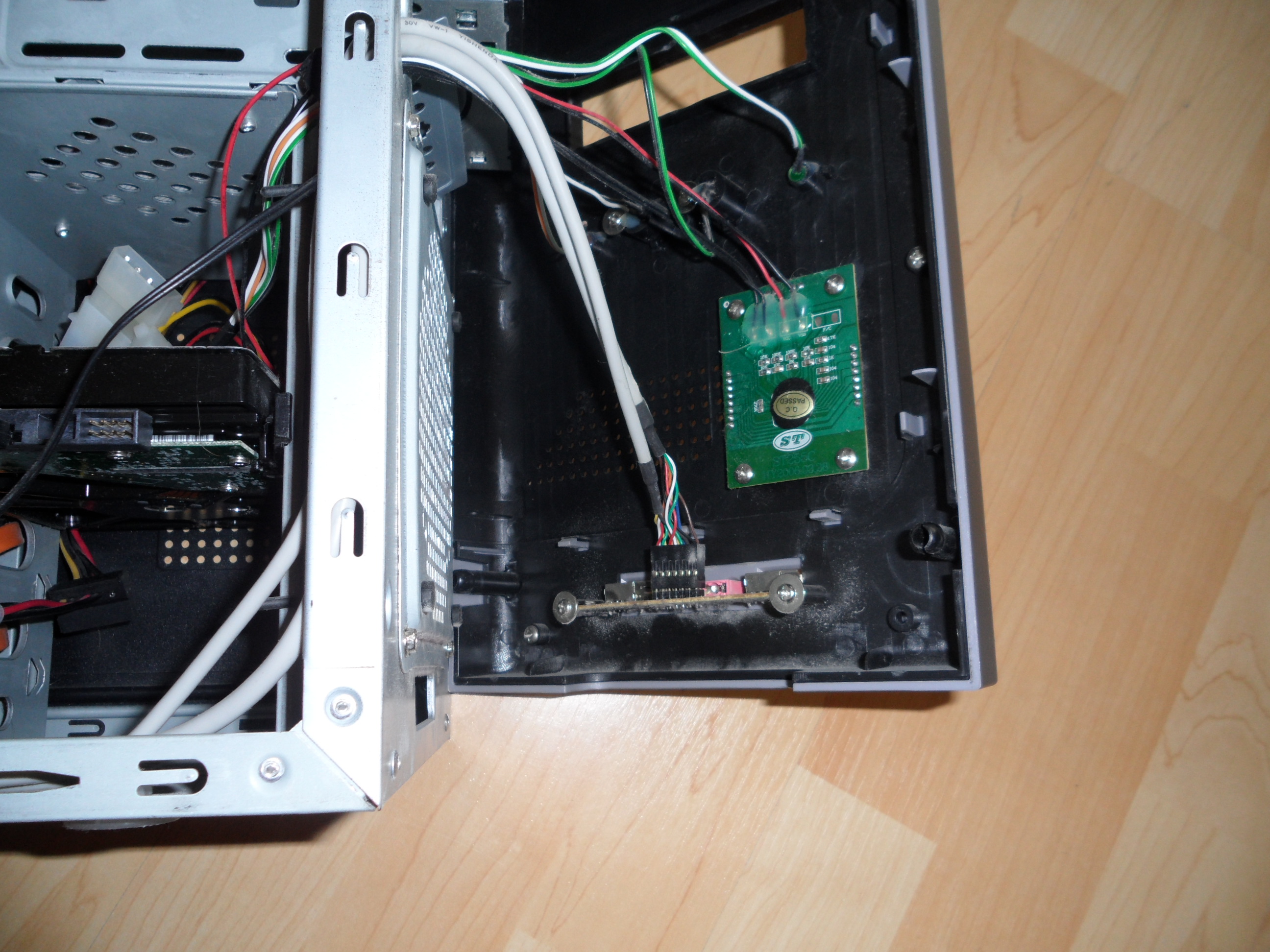

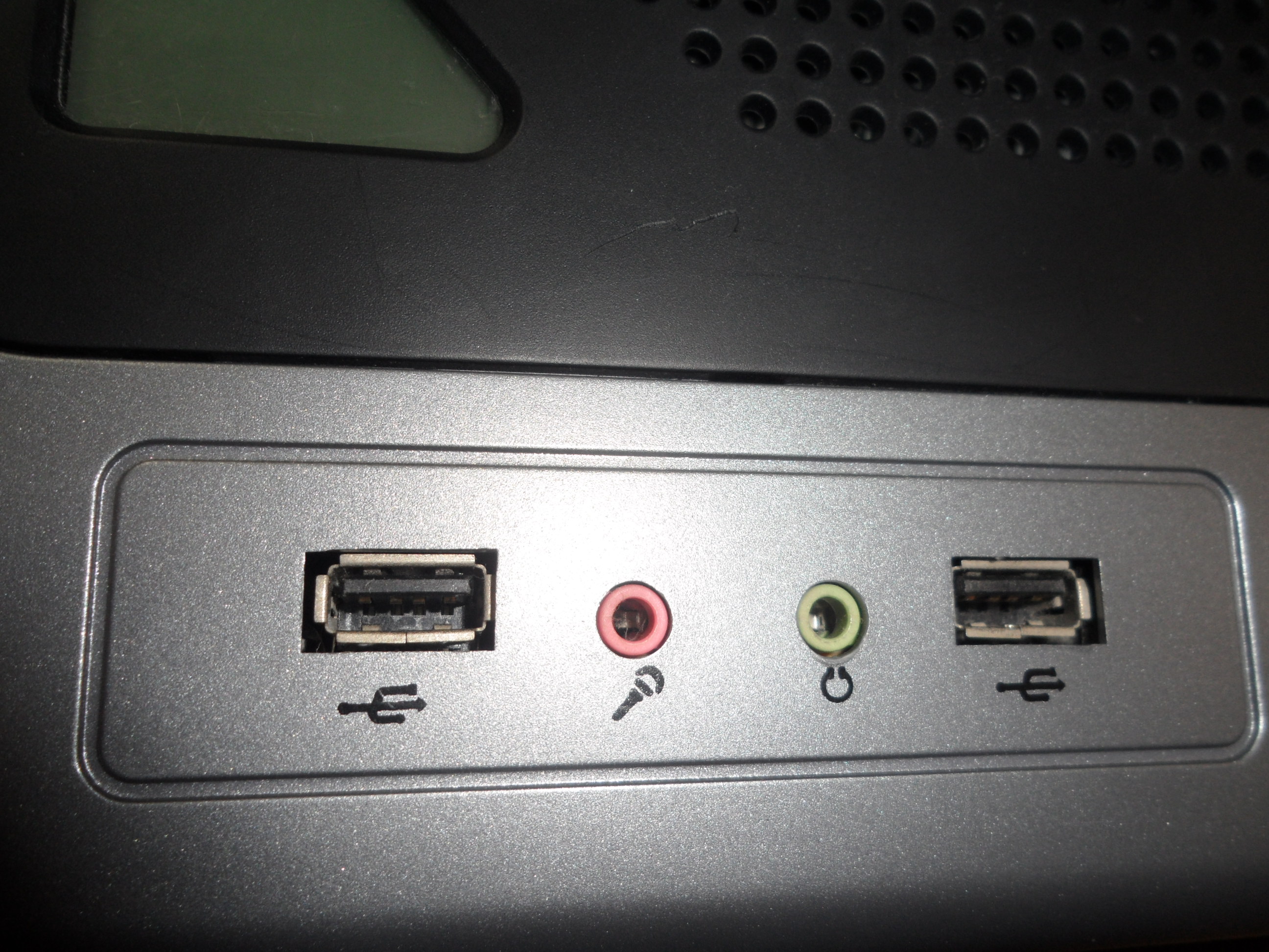

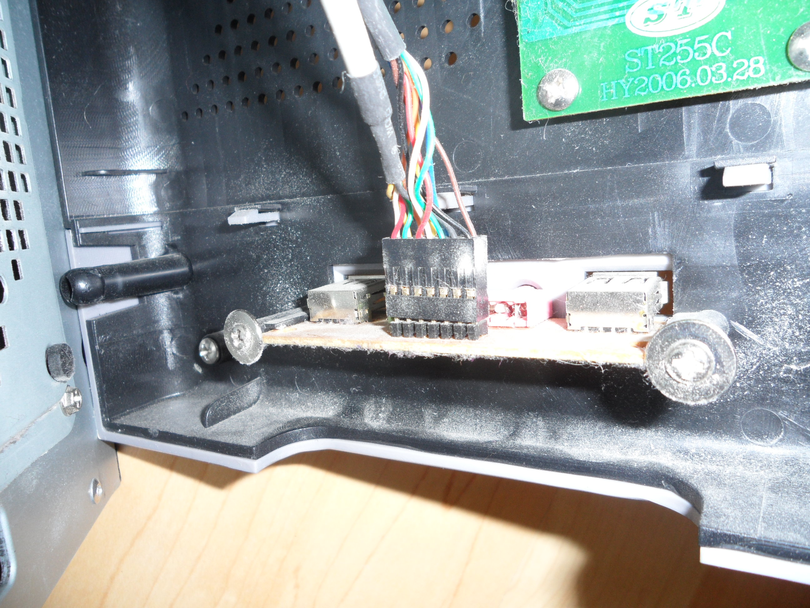

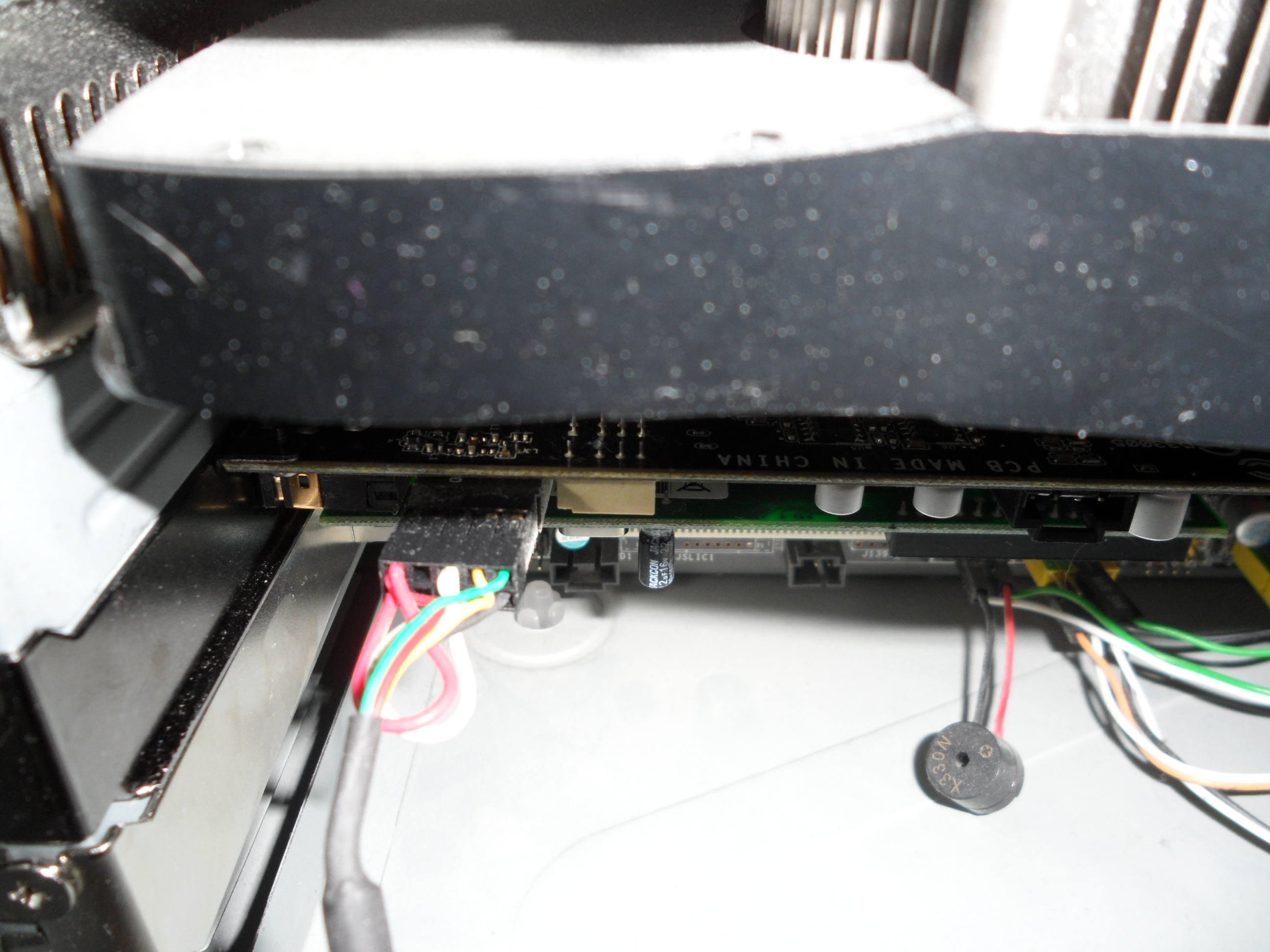

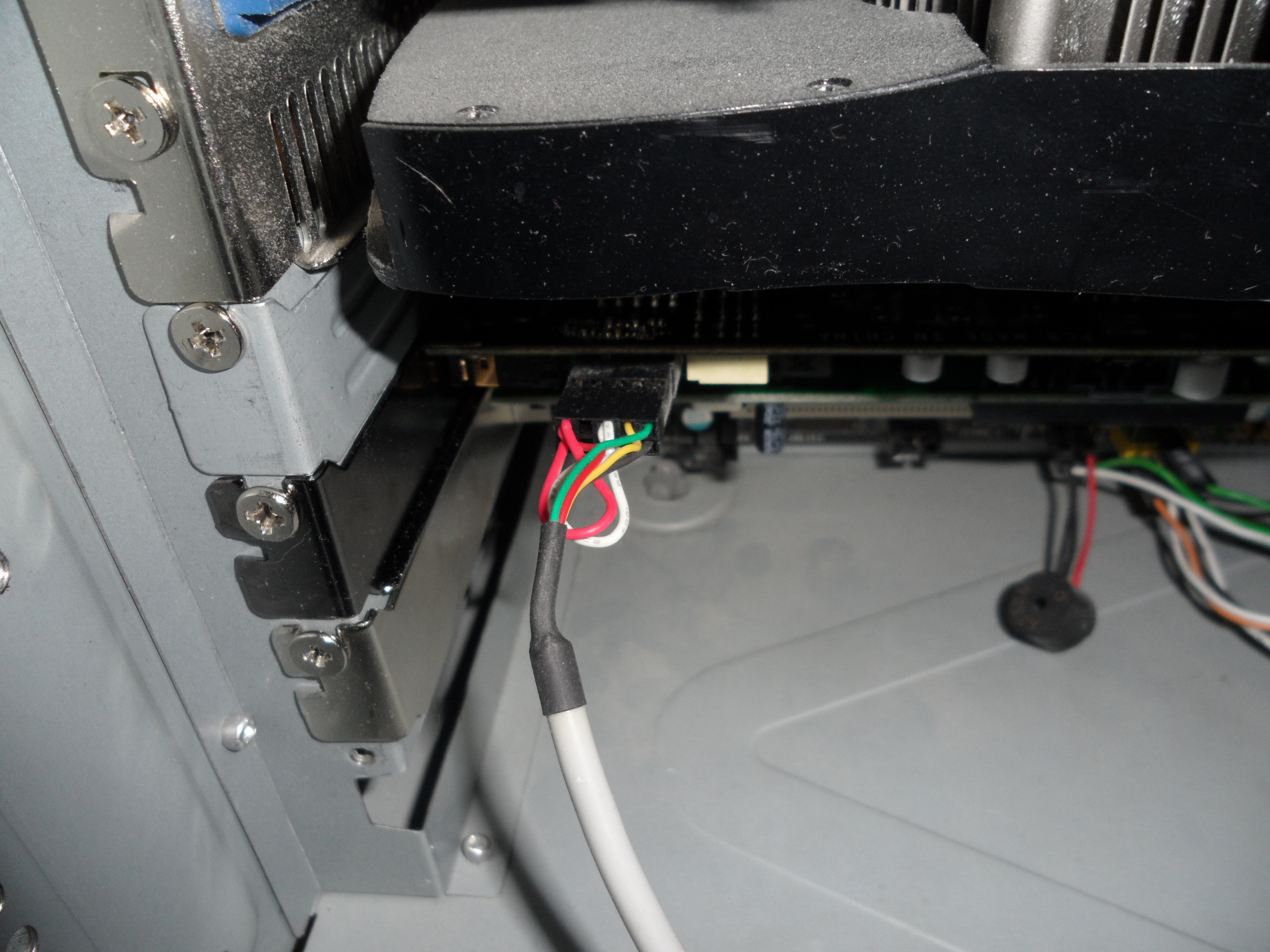

a zlobí mě ,že nejedou sluchadla vpředu,přelupl jsem front panel ze zakladovky na tu zvukovku a mrtvá lyška...
jdu na to....
"Lyška" dle vzoru lyšaj
? To tě zklamu - já nemám fronty připojené (a nikdy jsem na žádném ze svých pecek neměl), tak neporadím. Mám ale pocit, že karta umí pouze HD_Audio Front Panel. Jestli máš přední ďoury toliko AC97, smůla.

Nepsal jsem ti, že to máš nejdřív odinstalovat? Běží ti tam nějaké služby z předchozí instalace. Já mám zvukovku na jiném PC, tak ti to momentálně nezjistím.
však jsem to odinstaloval....aktualizovat...?

muže být...a myslíš,že budu tím nějak ochuzen,že se nedostanu do toho xonar dx audio centra...zkrz nastavení...??

No jejda! Jak jinak chceš parametry karty nastavovat? Tady máš ještě nějaký pokec.
už jsem zoufalec,vše jsem odinstaloval,odpojil i repraky,nainstaloval jsem-http://usa.asus.com/product.aspx?P_ID=R3E8hhLCEgwy AOt9 pro w7 64 bit
a furt to stejny,nedostanu se do audio centra...
je možný,že je to přídavný napájení odpojený?
...a proto se to sere...podívám ráno,...

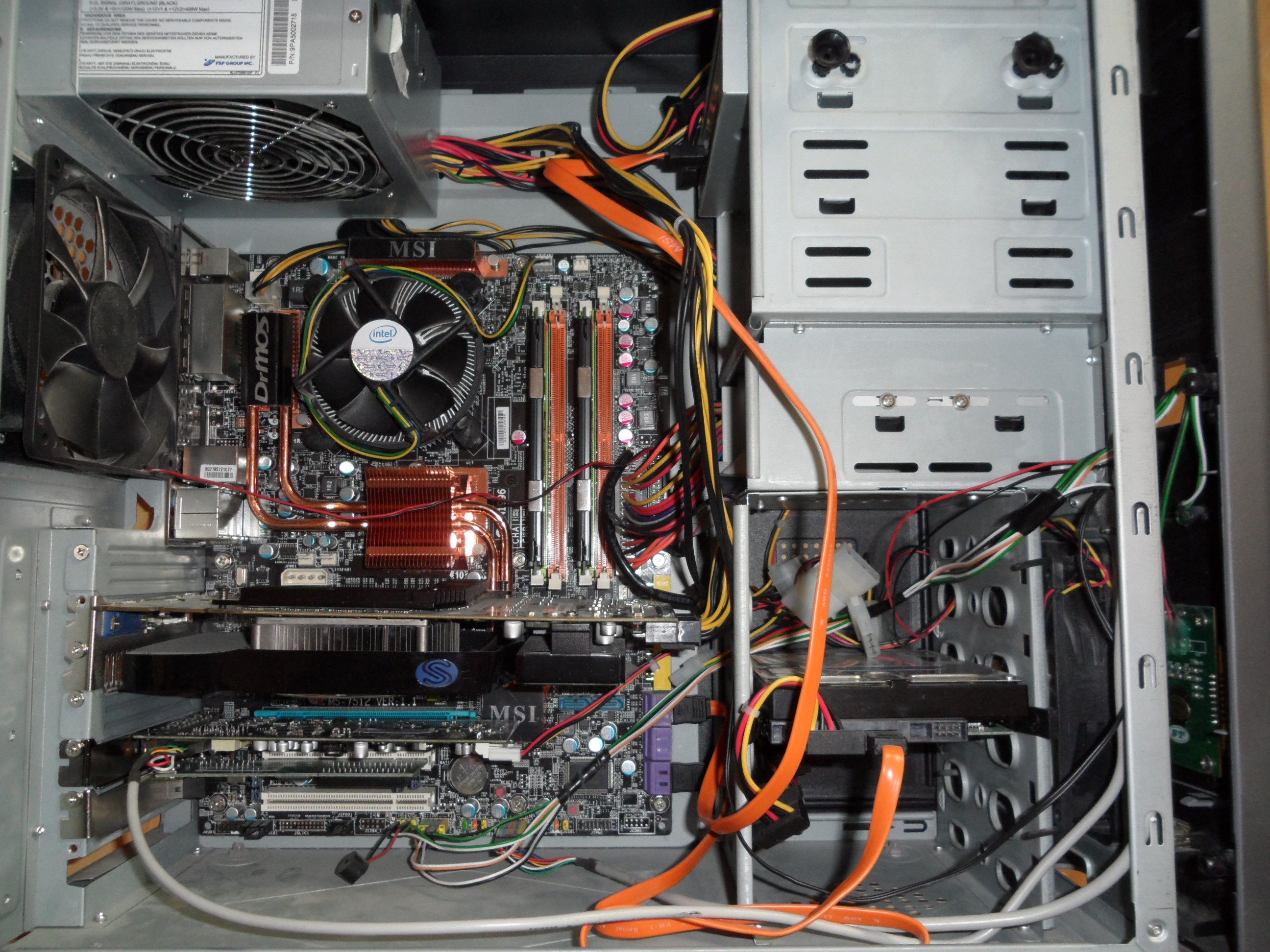

Nemůžu se zbavit dojmu, že se jedná o nějaké unikum W7-ček. Jestli nemáš připojený napájecí molex, kartu korektně nenainstaluješ. Máš-li, zkus kompletně odinstalovat její soft a driver, navíc ji odebrat ze správy HW. Po restartu woknous by se tyto měly na nový HW zeptat. Pak bys jí jen pokrytecky podstrčil instalační CD. Nepomůže-li ani to, zkus zvukovici "transmigrovat" do jiného slotu (nejlépe druhý, nepoužitý PCIE-16 - můj oblíbený). Nezahude-li ani tak, je něco špatně v HW.
Tak vyřešeno,já to měl prvně vražený v tom.....nejlépe druhý, nepoužitý PCIE-16 - můj oblíbený.....a blblo to viz vše výše..
Dal jsem to pak do PCIe x1,která je uplně pod ventilátorem grafiky,takže je tam mezera tak 3mm.-což mě zmátlo a nedával jsem ju tam jako první.http://pctuning.tyden.cz/hardware/zakladni-desky/1 1632-trikrat_desky_s_intel_p45_express_do_tri_tisi c?start=9
Pak nastal problém,že se to nechtělo rozjet,počítač se nenakopl-zdechaval,takže jsem trochu přecházel kabeláž a haleluja...

Jde prosím pěkně koupit to připojení,aby mi to vpředu jelo na sluchátka,vyměnit stávající za Tebou zminované HD_Audio Front Panel..?To jsou jen dva šroubky vpředním panelu-přehození je hned,pokud to jde..?

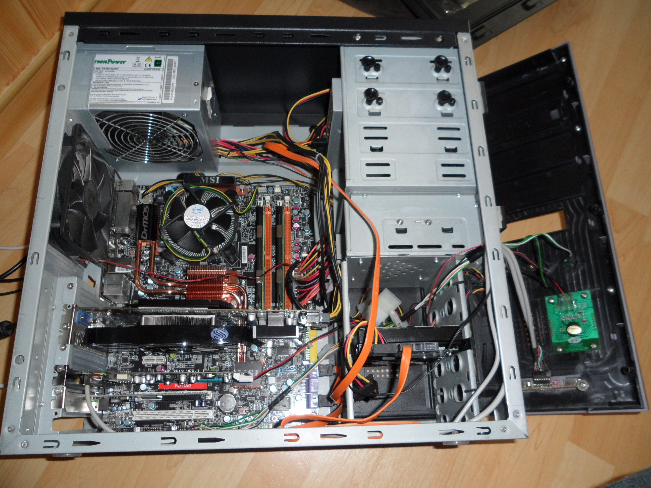

Jinak se mi zahřívala grafika,nebot byla částečně stíněná a větrák málo nasával luft,tak jsem zkusil dat zvukovku zpět do PCIEx16 2 a už funguje i tam,asi byl před tím problém s hentým molexem...Nebo mě napadlo dát grafiku do PCIEx16 2 a zvukovku do PCIe x1...?
Tož bylo to jednoduché
,ikdyž jsem téměř koupil novou budku a všude se pídil po ruzných kabelech....Aby jely sluchátka v předním panelu,stači v menu Xonar DX audio center zvolit FP Headphone a nikoliv Headphone.Zezadu naopak sluchátka fungují pouze v režimu Headphone...hotové,vyřízené...
