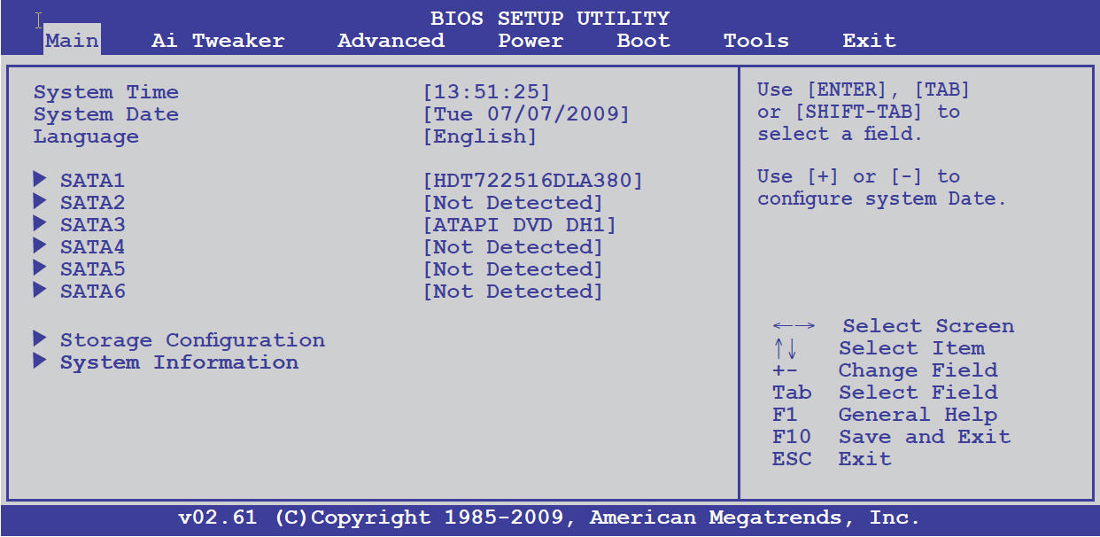

V BIOSE ho vidíš? niečo ako tu: [5148-snap1-jpg]
pme 14.02.2011 17:07
pme
nevidim ho vobec nikde, tak preto neviem ci je on chybny,lebo ho nemam ani kde odskusat
BVN 14.02.2011 17:08
