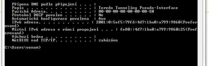

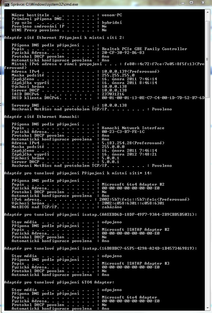

můj kabel vede do routeru 1 ( kde se dostanu v pohodě )
a já se chci dostat do routeru 2 , který je síťovým kabelem napojený na router 1
ip: 10.0.0.139
Je tam strašně moc připojení k sítí a podobných kravin že se v tom ani nevyznám . Rozeznal jsem připojení k síti 2 , pak hamachi , ale nechápu co tam dělá např adaptér pro tunelová připojení isatap apod.
proč se do routeru nemůžu připojit , když zadám 192.168.1.1 , ale když zadám 10.0.0.138
tak co je najednou zas 10.0.0.139 ?
co je zapojené za čím? co je router 1, jakou má lan adresu, jakou máš ty aktuální ip adresu, kde jsi přesně připojený mezi router 1 a 2? na tvou konfiguraci (ipconfig -all) jsem se už zbytečně ptal... :( a jakou lan adresu má router2?

router2: jestli má na wan straně připojenou síť 10.0.0.138, a jeho lan adresa je 10.0.0.139, potom možná nerouteruje.
ale jestli je v bridge režimu, mohlo by to chodit.
přístup na router z jeho wan strany bývá defaul zakázán jako ochrana - musel bys tento směr povolit v administraci routeru.
kdyby se router stále choval jaksi neprůchodně, jde v tomto případě jeho wan stranu obejít, a využít jen lan stranu jako switch (zakázat jeho dhcp).
