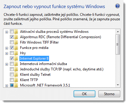

Zkus kliknout na to Zapnout a vypnout funkce systému Windows. Pořád nic? [http://pc.poradna.net/fil…
karel 15.02.2011 23:06
Zapnout nebo vypnou funkce windows
kmochna 15.02.2011 23:07

Jinak,pc mám vpodstatě rychlý,ale vadí mi jedna věc.
Mám windows 7 home 64 bit,a chtěl bych si nainstalovat IE.Bohužel,když stahuji verzi 8,tak at stáhnu 64bit nebo 32 bit (ať už z microsoftu,nebo z vašeho CD) tak mi to píše,že tato platforma není podporována.Když chci nainstalovat IE9,tak mi instalační program vždy "spadne"

v nastavení ie/ upřesnit máš kouzelný čudlík obnovit
v Ovládací panely\Všechny položky Ovládacích panelů\Programy a funkce máš možnost vybrat/přidat ie jako systémovou součást
