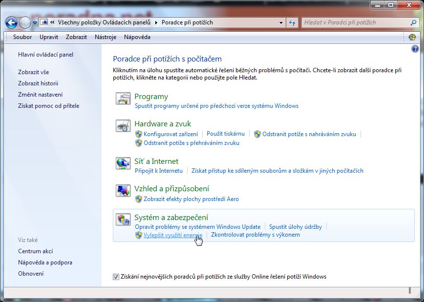

teoreticky tedy tomu nemá nic bránit- zkusil bych vytvořit nový Hiberfil.sys (vypnout a znova zapnout podporu spánku)
cs mrkni semky.
mám ale winwods 7
nevadí - postup je obdobný.
edit// na sedmách to ještě projeď:
