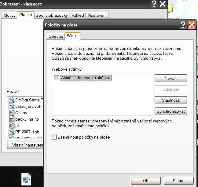

Tento počítač->pravá myš->vlastnosti->upřesnit->vizuální efekty->nastavení->Použít stíny popisků ikon na ploše
Pokud nepomůže "použít stíny", zkuste se podívat na "Vlastní nastavení plochy" "Položky na Ploše" "Web". Pokud tam je něco jiného než "Aktuální domovská stránka - nezaškrtnuto" tak to odstraňte a uvidíte.
Pomohlo to,diky moc :)
