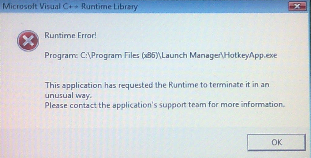

Mám problém s vypínáním notebooku
Jde o notebook Fujitsu Siemens Amilo Li2727. Vždy naskočí okno s hlášením Runtime error (viz příloha) a počítač se vypne. Když se ho pokusím nastartovat, podaří se to až tak na třetí pokus, páč se vždy opět vypne, ještě než se načte systém. A děje se tak někdy i několikrát za den. Vydedukoval jsem že jde asi o nějakou chybu registru, či co, ale netušim co s tim.
Poradí někdo?
je to program pro ovládání několika přídavných kláves pod displejem. jestli je nepoužíváš, automatické spouštění programu zakaž.

nejjednodušší bude to přes program jako např. starter zakázat. máš pravdu.
Můžu jen hádat tak to ber jako dohady. Ten hotkeyapp.exe je aplikace ktterá upravuje chování klávesnice /různý čudlíky "rovnou na internet" pod displejem navíc a tak/. Zkusil bych ji odinstalovat.Ovšdem jen pokud víš jak ji tam dostat zpátky. Pokud ne možná by šlo dočasně ji skusit přejmenonovat - pokud jsi schopný to podle cesty -na obrázku - najít a změnit tomu dočasně nazev nebo to exe skopírovat jinde...
zkusím to vypnout starterem
