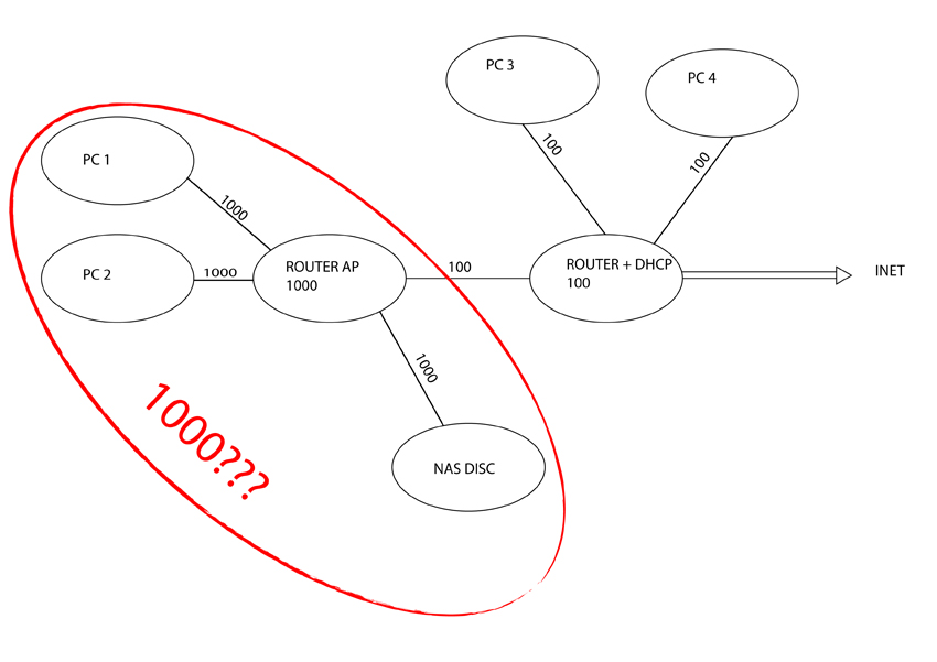

Jak rychle budou komunikovat zařízení?
Jakou teoretickou rychlostí bude probíhat komunikace mezi počítači a NAS diskem v červeném oválu?
Router+DHCP je jen stovkovej, okolní kabeláž také. Router AP je již Gigovej, kabely též, počítače mají gigové síťovky.
Povedal by som, že práve rýchlosťou toho NAS disku... Resp. počtom požiadaviek, ktoré bude musieť "vybaviť".
při správné kabeláži sice můžeš nastavit 1gbit, ale rychlost bude trochu záležet na skutečné průchodnosti lan rozhraní toho routeru, a hlavně na výkonu procesůrku v tom nasu.
NAS bude komunikovat takovou rychlosti, jakou bude stihat hardware v NAS. U NAS to casto neni omezeno rychlosti disku, ale tim, jak stiha obsluzny hardware.
Jde mi pouze o to, jestli bude omezen rychlostí stovkové sítě nebo ne.
Naprostá většina obyčejných NAS boxů jsou překvapivě hodně pomalé. Tak překvapivě, že budeš nevěřícně valit bulvy a využití 100mb sítě bys považoval za super věc! Test je starší ale u levných krabiček moc pokrok nečekej.
http://www.svethardware.cz/art_doc-CB97A68348F0CA9 7C125734C005DE68A.html
Dík za info, určo nebudu hledět na cenu, vyberu podle parametrů. Chci aby měl dvě HDD v raidu - zrcadlo. Je to do práce, data sou nenahraditelný.
Teoretická rychlost je 1Gbit/s.
Praktická rychlost bude omezena výkonem NASboxu a/nebo počítačů, popř. použitým přenosovým protokolem (typicky SMB vs. FTP).
Dík, tohle sem potřeboval vědět. Je jasné, že je praktická rychlost omezena rychlostí compu či NASboxu. Rozhodně to ale bude zlepšení vůči dosavadnímu stavu, čož je stařičkej server na stovkové síti - max. 10MB/s.
