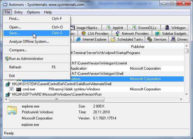

2. zkusme jednoduchou věc:
stáhni autoruns
spusť jako obyč user a výsledek ulož*
spusť jako administrator** a výsledek ulož*
oba dva soubory arn sem dej jako přílohu, popřípadě to někam nahraj, mrknu na to, až bude trochu času. autoruns zaznamenává vše co se spouští startem systému. je jasné, že ta knihovna nemusí nutně být problémista. pouze jí něco hledá/spouští a snaží se jí nainstalovat jako službu- a to v omezeném účtu nepůjde- tam můžou jen jedničkáři, a to vypadá, že ten tajemný proces nebude.
* ukládá se tak, že ho necháš proscanovat a z menu File vybereš Save.
** máš to i v menu autoruns, pokud nevíš heslo u uživatele Administrator a nikdy jsi ho nevyplňovala, tak nech prázdný heslo.
