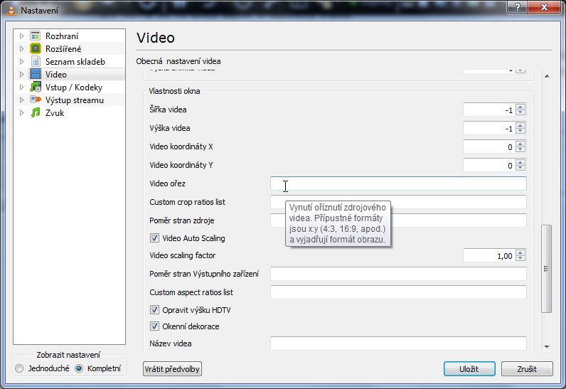

možná by pomohl u vlc nastavit napevno ořez, popřípadě rozměr nebo ar. [5296-crop-vlc-jpg]

Tohle by fungovat mohlo. Zvládne to tazatel? poslední
