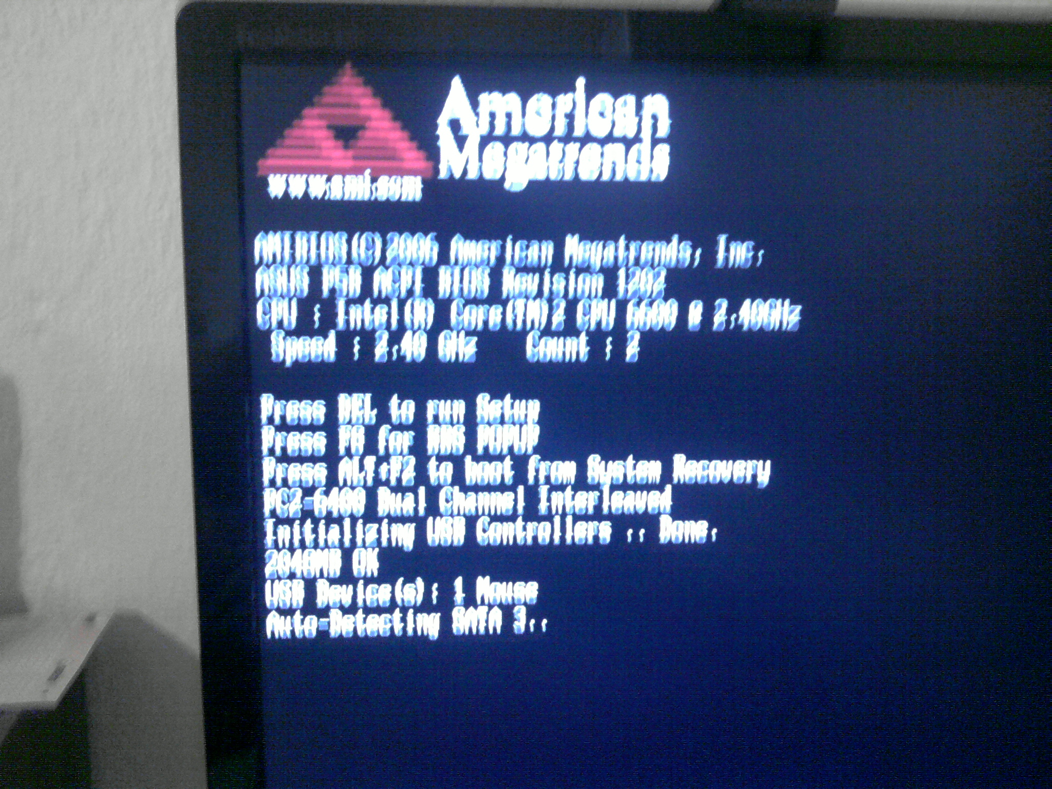

Dobrý den, kámoška mi psalo o radu že jejímu strejdovi nenabíhá pc tak mi poslala fotku a příde mi to jako kdyby to nenačetlo hdd zastaví se to hned při výpisu z biosu, nevíte co stim? foto přiloženo
Kámoška má parkinsona? Zdá se, že se to zasekne při detekci SATA zařízení. Chtělo by to kouknout do…

To je těžko přesně vysvětlovat, každý počítač je jiný a z té fotky se nedá poznat, kde je přesně pro…

prej se to zastaví na samim místě i po vytahnu ze site a na nic nereaguje prej

prej kontroloval kabely jeste nez mi to psaly

Takže disk se točí? Kontrolka bliká?

Prej bliká, a točí se ale občas jakoby praská.

Když disk odpojí tak to hlásí co? Zastaví se to na jiném místě?

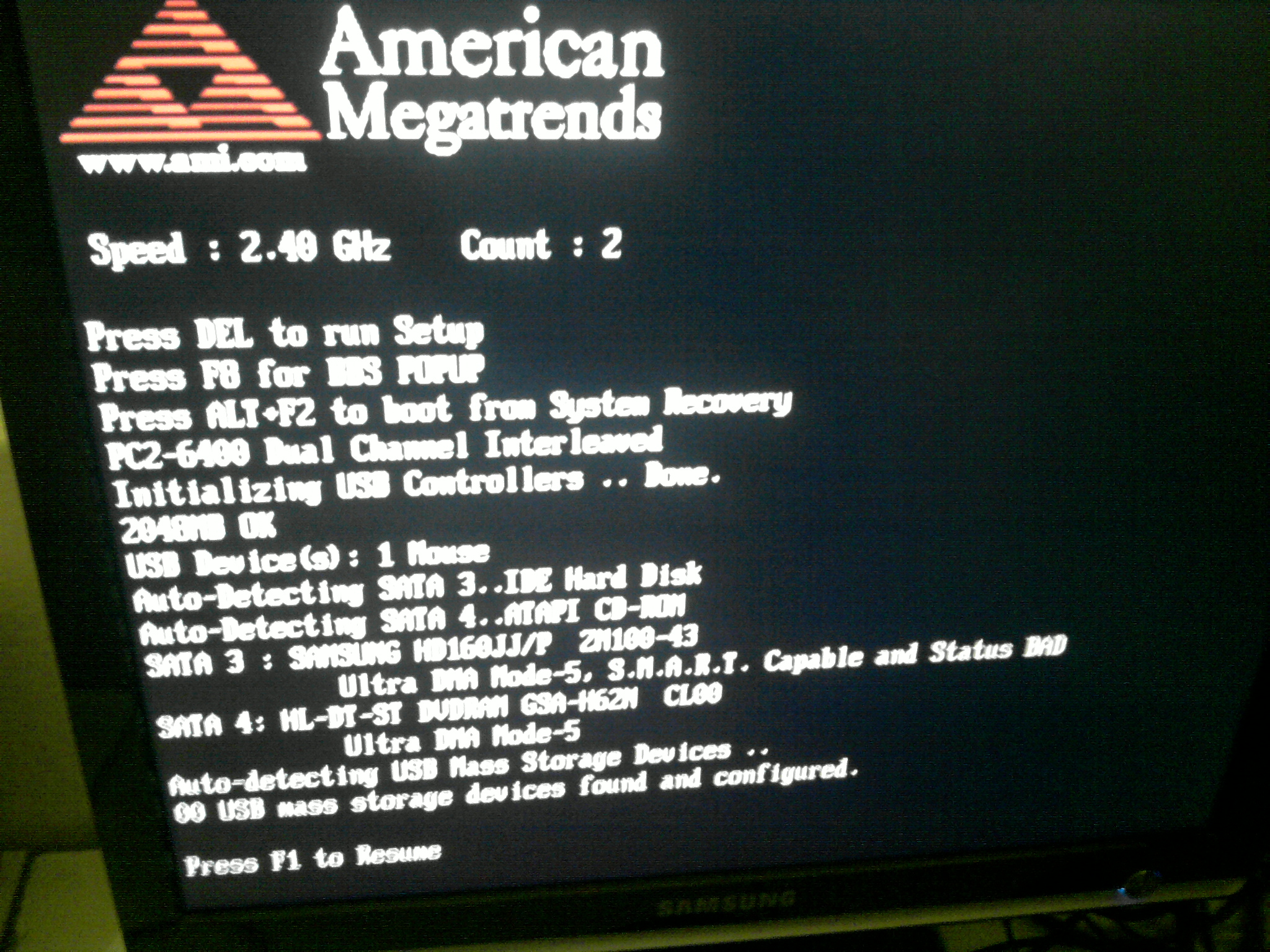

no pohlo se to. foto. já z ní nemůžu :D my jsme nemohli najít hdd xDD [23:29:53] Pajushka: už to je…

Tak to vypadá na vadný disk - Samsung HD160JJ. Tomu odpovídá cvakání i ta hláška Capable and Status…

Všechno jsme zkoušeli a vůbec pc nereaguje.

Tak to je rozbitý -> odnést do servisu.
