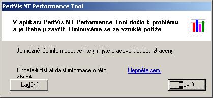

Prihlasil jsem se jako administrator,
spustil jsem Microsoft Bootvis,
Files - New - Next Boot Trace
Reboot
Po spusteni a prihlaseni jsem chvili cekal,
Bootvis vypsal, ze pracuje a pak skocila hlaska z prilohy.
Kdyz bootvis spustim a necham prohlednout vytvoreny TRACE_BOOT_1_1.BIN,
tak grafy Driver Delay, Boot Activity a Resume Activity jsou prazdne.
Ostatni grafy mi moc nepomohou.
Co dal?

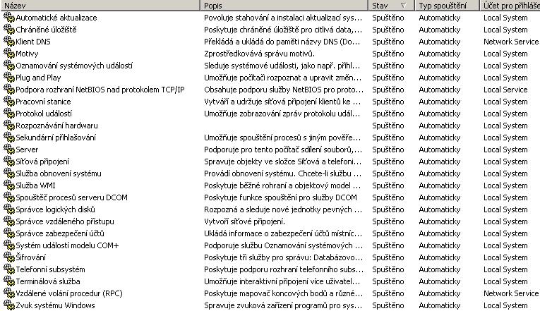

jinak jsem pomoci msconfig zakazal kompletne "po spusteni" a zakazal co slo za sluzby.
zustaly jen ty sluzby, ktere posilam v priloze printscreen.
