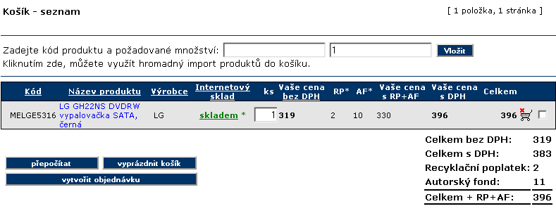

Zdar, prosím o názory na tuto sestavu:
http://www.anacomp.cz/default.asp?cls=ordbaskets&s tiid=35781&orbqty=1
Ješte by jsem se chtěl zeptat jestli mi na pohon tohoto pc bude stačit 400 W zdroj.
V chlazení si nejsem jistý, bude mi tam sedět toto ? http://www.anacomp.cz/arctic-cooling-freezer-64-lp -chladic-cpu_d24954.html
V té sestavě ti něco chybí, ne? Vidím tam jenom vypalovačku LG.
Co mi tam chybí ?
Vše, mimo mechaniky v košíku nic nevidíme.

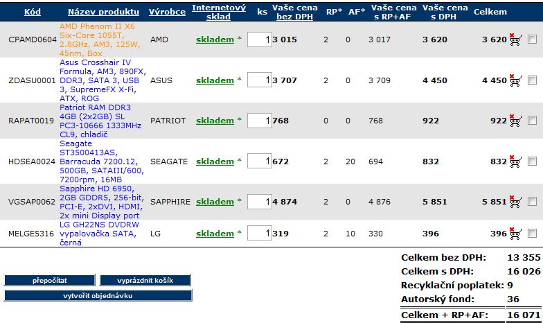

Jaj, tak je nekde chyba, umě to vypadá takto :
Zbytečně drahá deska
Šeští jádro na na hry netřeba/nevyužiješ
Paměti jinou značku
Chybí "bedna"
Ten uvedený chladič nahoře raději ne.
(návrh ode mě bude dole)
Ten 400W zdroj je slabý. Minimálně 550W abys měl i trochu rezervu.
