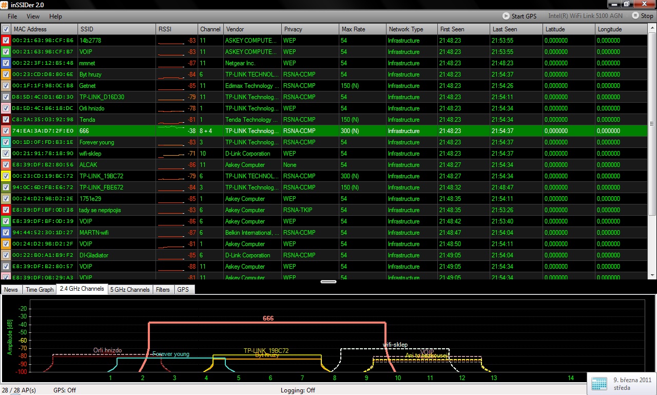

Co a kde je potřeba nastavit s tím MIMO, výběr padl právě na ten TP-LINK a síla i kvalita signálu je…

jestli bydlíš v paneláku, podívej se něčím (vistumbler, inssider) které kanály jsou volné - teoretic…
lední brtník 09.03.2011 10:28
Může být problém v upgradu firmware, ten proběhl naprosto bez problému, a dokonce měl zvýšit výkon a…

je tam dost zarušeno, možná s tím má "n" větší problém než starší pomalejší "g" - to by spíš posoudi… poslední
