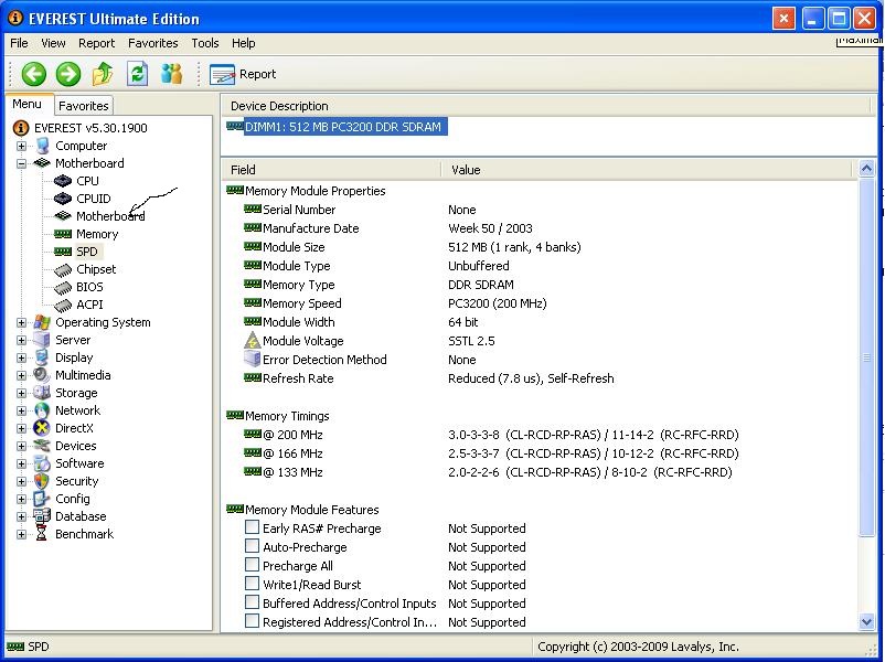

Aký výrobca je tej, ktorú už máš? Radšej by som ale kúpil RAM s rovnakým časovaním tzn. CL3,0...

no to prave nevim, v everestu to asi nezjistim že? Jinak jsem myslel že mam časovaní 2.5 tam RAM v p…
825 10.03.2011 20:27
825
Áno na tom obrázku z Everestu: Memory Timings @ 200Mhz - 3,0-3-3-8 Výrobca bude možno napísaný na RA…

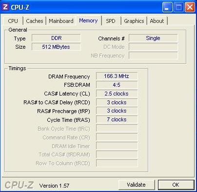

ted jsem spouštěl CPU-Z a ten mi ukázal že mám CL 2.5 jak to tedy je ? Díval jsem se i na typ desky…
825 10.03.2011 21:12
825
Je to v poriadku. Máš nastavenú nižšiu frekvenciu 166Mhz - tam je CL2,5... Pozri si ešte raz a poria…
Výrobca bude možno napísaný na RAM. Otvor skrinu - vyber RAM von a uvidíš.
Má to aj iné výhody - ak si PC od prachu už dávno nečistil, môžeš tak urobiť.
Je to v poriadku. Máš nastavenú nižšiu frekvenciu 166Mhz - tam je CL2,5... Pozri si ešte raz a poriadne ten Tvoj obrázok z Everestu, čo si sem hodil...
Konkrétne Memory Timings: časovanie pri 200Mhz = CL3,0, pri 166MHz = CL2,5...
Ako vidím, máš v tom trošku hokej.... Ale nevadí - dnes mám celkom dobrú náladu, tak ťa niečo "málo" priučím.
Inak to nemám vo zvyku, lebo toto je poradňa a nie výuka o PC hardware. Vyžaduje sa aspoň minimálna znalosť.;-)
1. V BIOS-e máš RAM "podtaktovanú" ide na 166MHz namiesto 200Mhz preto CL2,5 a nie CL3,0
