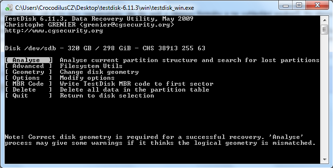

[http://pc.poradna.net/file/view/5387-testdisk1-png ] Tak, tady jsem se zasekl. Netuším co dát za vo…

Tak jsem dal Quick search, write, a ono nič... Teď ještě zkouším Deeper search, je to o poznání poma…

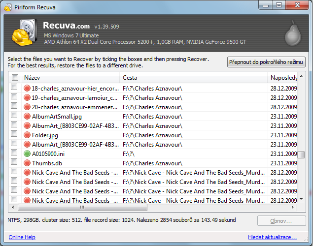

[http://pc.poradna.net/file/view/5389-posranejdisk- png] Chápu to dobře, že to co svítí červeně nelz…
Redsnake 16.03.2011 17:25

jo. začni to všechno stahovat/ripovat znovu.

Testdisk jsem úspěšně použila 2x, jednou to byla omylem zformátovaná partition, podruhé přesně stejný případ jako tady - externí disk přes usb se tvářil jako nenaformátovaný. V obou případech jsem dala vyhledat a obnovit ztracenou partition. Pak už byl disk čitelný a vyvezla jsem z něj co bylo potřeba. Trvá to zlomek času proti obnově přes Getdataback. U toho usb disku sice pro restartu windows byl znovu nečitelný, ale to už jsem měla důležizá data v suchu.
Myslím že Analyse - try locate partition...
Asi bys měl z USB disku důležitá data zkopírovat jinam - jak už jsem psala, mně se formát podařilo obnovit, nicméně po restartu Windows byl disk opět nečitelný. Ale operaci šlo zopakovat a pak jsem si důležitá data zkopírovala. Od té doby mám nedůvěru k USB diskům. V případě té omylem zformátované partition to bylo na systémovém sata disku a obnova formátu "držela".
Tak tohle tam určitě nebylo. Už si to moc nepamatuju, ale šlo spíš o obnovu formátu a ne vyhledání souborů. Po obnově formátu šlo z disku kopírovat normálně Explorerem Windows. Ještě zkusím pohledat v dokumentaci, snad si vzpomenu
... tak vzpomínám že jsem jela podle http://www.cgsecurity.org/wiki/TestDisk_Step_By_St ep takže Quick Search a Save Partition - Write. Pak šlo z disku normálně číst. Po restartu ale byla obnova v čudu - byl to IDE disk v nějakém noname externím boxu, nejspíš blbnul převodník IDE-USB.
