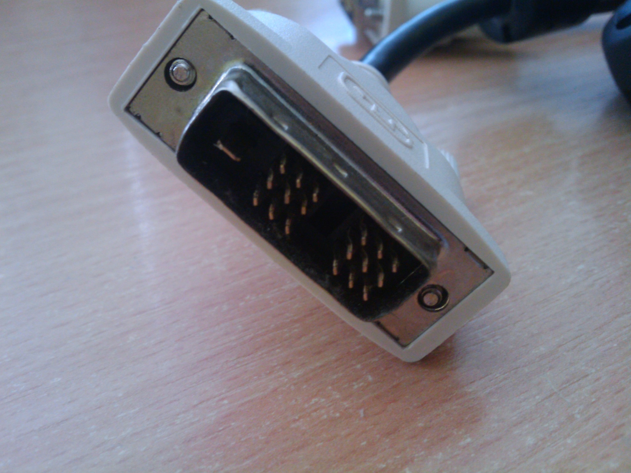

Jednou sjem to tu už řešil že když zapojím tuto grafickou kartu přez VGA tak v poho ale přez DVI vubec nechce naběhnout.Ale je divné že když si do grafárny zapojim redukci do DVI a zapojim tam VGA kabel tak se obraz ukáže a ani když to zapojim bez redukce tak mi to nepíše ani NO SIGNAL takže je jasný že konektor na DVI bude nejspíš v pořádku.Monitor je taky OK protože jsem to zkoušel i s jiným monitorem. Nevím jak je to možný.

Konektor bych nevylučoval, DVI-I má totiž zvlášť kontakty pro analog a digitál. Viz. obrázek, C1 - C5 jsou pro analog.
[http://img1.grafika.cz/grafika/images3/konektroDVI _005.jpg]
Redukce sice využívá i další kontakty, ale zřejmě jde jen o napájení a zem. Ostatní kontakty přenáší pouze digitál - může být vada tam.

Jaky presne mas monitor? Vysoke alebo sirokouhle rozlisenia nemusi stara karta alebo stary ovladac zvladat, alebo je nutny plny DVI kabel (existuju aj polovicne, vsimaj si pocet pinov konektora na kabli a v grafike).
No starší potvora ATI 9600PRO běžela na DVi ok. Mám ASUS 22'' VH226H. No právěže bios se neukáže prostě monitor dělá jak kdyby byl PC vypnutej.Žádná hláška NO SIGNAL mi tam neběhá.
Ovladače jsem instaloval nedávno ty nejnovější.A Kabel mám teda DVI-D single link takže si musim koupit ten DVI-D dual link?A ano to s tim restartem jsem samozdřejmě už dělal.

1920x1080 na 60Hz by malo ist aj cez single link DVI kabel ale mozno len so zmensenym blankingom, nie som si isty ci ti to tam grafika spravne posiela, ak ma grafika aj monitor duallink konektor, tak proste skus duallink kabel (najprv si ho ale len pozicaj aby si to nekupoval zbytocne). garantovat ti to nemozem ze v com je problem, nie som jasnovidec :)
