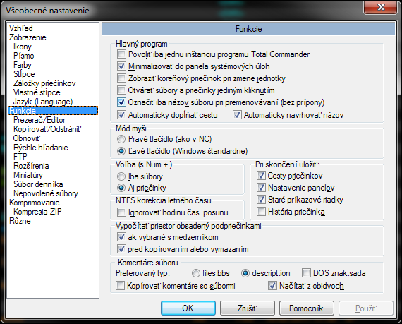

No používám total, navedl bys mě prosím kde to tam nastavím, díval sem se v nastavení a nenašel jsem.
Buď 2x zmáčkneš Shift+F6 nebo do souboru wincmd.ini přidáš řádek RenameSelOnlyName=1 do sekce [Configuration] a pak restartuj TC.
Funkcie - Označiť iba názov súboru pri premenovávaní
Už sem to našel, byl sem slepej, je to v možnostech v záložce funkce. Mockrát děkuji
