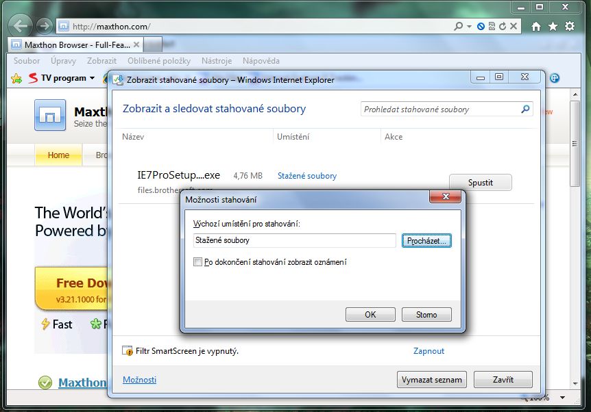

takle se tě to jen zeptá, co s tím má dělat (otevřít, uložit, uložit jako)
Ano, toto se zobrazí při každém stahování. Problém je v tom, že tam chybí checkbox Nezobrazovat okno stahované soubory nebo ještě lépe Nepoužívat správce stahování. A tuto možnost se mi nepodařilo najít ani v Nástojích.
Důvod - IE se u nás používá jako primární prohlížeč a přes něj se také ve speciální aplikaci stahují a zobrazují vygenerované pdf, které se pak archivují. A vypadá to, že se občas to pdf nestáhne právě kvůli správci stahování. Spuštění správce stahování asi "nějak" vygeneruje další čas a informace o stahování se sice zobrazí, ale pdf se nestáhne a nezobrazí. Aplikace, která pdf generuje, dostane informaci o tom, že už bylo staženo (protože správce stahování tuto úlohu převzal na sebe) a dočasný pdf soubor vymaže. A to je problém.
V IE8 problém není. Problém začal s IE9, který testuji jen u sebe.
