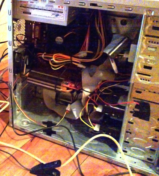

Tak se tu s tím se*u pěknejch pár hodin. Výsledek je opravdu lepší, ale abych tomu pomohl podle představ, tak bych se uleštil k smrti.

Nejvtipnější, že ten můj zdroj má takovejch kabelů a skříň je tak strašná, že jsem tomu sice hrozně moc pomohl, ale stále vidím kabely. Nevím čím se to chci chlubit :-D

Nápad není špatnej, ale já z toho mám radost. Jestli mi nevěříte, tak sem postnu malou fotku před a po. Před mi doslova lezly kabely ven (mezi diskama a chladičem CPU nebyl ani centimetr bez kabelů :-D ) a teď tam je dokonce i místo.
A skříň pod stůl dávat nechci, už jsem si zvyknul na stole. Tohle je pokusnej počítač a neustále ho rozdělávám na součástky.
edit: Tak kdyby někdo z vás potřeboval ukázat, že pořádek ve skříni pomáhá proudění vzduchu, tak v tomhle se ten Prescott opravdu uchladit nedal, dokonce mi 2* v létě padnul kvůli tepelné pojistce. (Omlouvám se za foto, je to výřez focený před půl rokem mobilem na LAN party. Od tý doby jsem tam každý týden něco málo ubral. A zdroj je už taky pryč.)
