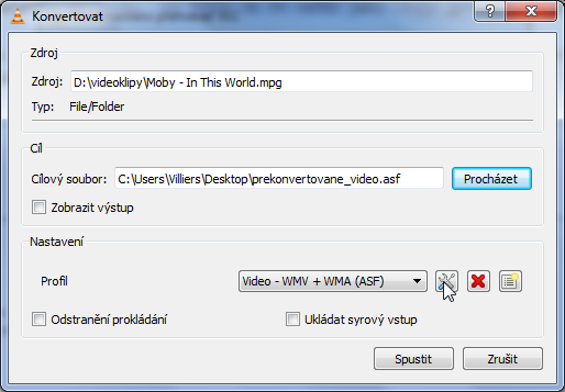

fajn, vlc playerem.
vlc
média
konvertovat/uložit
tlačítko přidat a přidáš tam ten soubor
dole tlačítko konvertovat/uložit
zobrazí se nám toto okýnko
[5518-vlc-convert-png]
zdroj- tvé předvyplněné video
cíl- vybereš kamto uložit a název
zobrazit výstup- video se při konvertu bude přehrávat, vypni- neunavuj ho
profil- vyber ten můj- uloží video jako microsoftí, v závorce je přípona souboru jakou má mít v názvu, pokud by byl problém, tak znovu a vybrat profil pod tím div3/mp3/asf
spustit
jestli má video 5minut bude konvertovat 5minut, tak si ho po tu dobu nevšímej. až to bude zkus ho ve wmm.

aha, neznámý formát je video z toho foťáku? vlc nemívá problém skoro s ničím
ps je, že ji vybral špatnou šablonu, nebo jsi to blbě pojmenoval- postup přesně podle obrázku.
