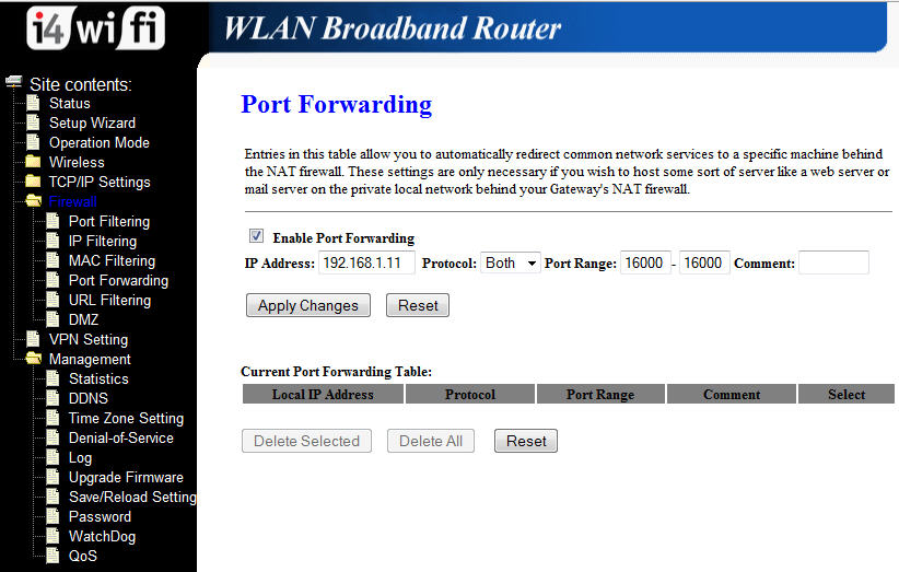

No sláááva... Vlez do nastavenia routra: [5494-snap1-jpg]

Jak vlezu do nastavení routera ? :DD .. promiň, učený z nebe nespadl :)

Návod k tomu nedali? Mal by byť na dodanom CD... Vyzerá to tak, že Tebe netreba radu, ale Teba treba…

teď jsem v návodu našel podobnou tabulku, jako je v tom tvém screenu. Takže když do ní napíšu to sam…

Do okienka IP address zadas nie to co je na obrazku ale IP tvojho PC. Ked nevies tak si vypis prikaz…

Pripojis to LAN kabelom a do internetoveho prehliadaca napises http:// a IP adresu routera (zvycajne…

bohužel nevím jméno a heslo ..

Výrobca tam nenastavil žiadne: čiže nechaj prázdne - Enter.... Ak už niekto ten router nastavoval, j… poslední

První spuštení:
1. Po pripojení ke zdroji pocítac pripojte pres UTP kabel do libovolného LAN portu.
2. V nastavení síte pocítace nastavte adresu z rozsahu 192.168.1.x ( mimo 254).
3. Do webového prohlížece zadejte adresu 192.168.1.254
4. Zobrazí se výchozí okno konfigurace
www.i4wifi.cz
Pozri sa sem: ip-lookup.net.
Na stránke sa zobrazí "Your current IP adress:"
WAN: .. .. .. ..
LAN: get my LAN adress >> klikni na to a uvidíš Tvoju IP v LAN.
Výrobca tam nenastavil žiadne: čiže nechaj prázdne - Enter.... Ak už niekto ten router nastavoval, je celkom možné, že prihlasovacie údaje zmenil a potom sa ho bude treba opýtať.
