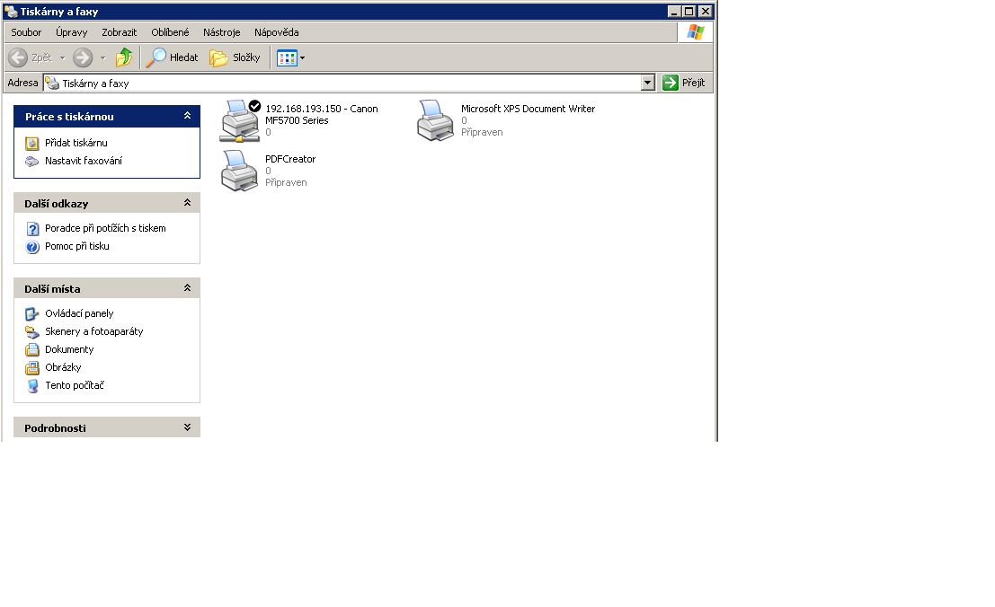

Co mu mám povolit za funkci?? DIK.. :D [tisk.jpg]

kromě zvláštního přístupu můžeš všechno. pokud je druhý* uživatel děcko, nepovoloval bych správu tis…

chceš na (sdílené) tiskárně:
- tisknout a
- spravovat dokumenty.
tak to zatrhni.
těžko říct z čeho je to nastavení, jestli oprávnění pro lokální usb tiskárnu, anebo ti to vylezlo při nastavení sdílené tiskárny pro druhý pc přes síť.
