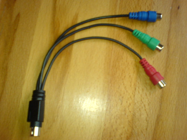

Ok koupeno. Ještě by se chtěl zeptat jestli tenhle kablík slouží pro připojení RGB nebo Komponentu. Díky
![[http://pc.poradna.net/file/view/5528-dsc00056-jpg]](/file/view/5528-dsc00056-jpg)
Ten kablik sluzi k tomu k comu to pripojis. Neni zakazane pouzivat ho na komponent
(kabliku je uplne jedno ze co prenasa. Jedno to neni pripojenym zariadeniam)

Já se jen ptal jestli ten kablík (viz. výše) Je pro připojení RGB nebo Komponentního kabelu tedy YUV.
To by měl být RGB kabel.
Škoda. A dá se to vyřešit nějak jinak? Jak dostat YUV signal do PC. Moje karta je Pinacle se 7-pin s-videem.
7pin svideo neexistuje. 7pin neni svideo ale privatny konektor vyrobcu karty a v navode ku karte je napisane ze co sa da do toho vsetko strcit (myslim ze jake signaly a jake rozlisenia. Fyzicky sa da do toho strct kadeco samozrejme :D)
Přesně tak. Je to specificky zapojený štekr, do nejž obvykle nelze připojit jakýkoliv komerční kabel.
