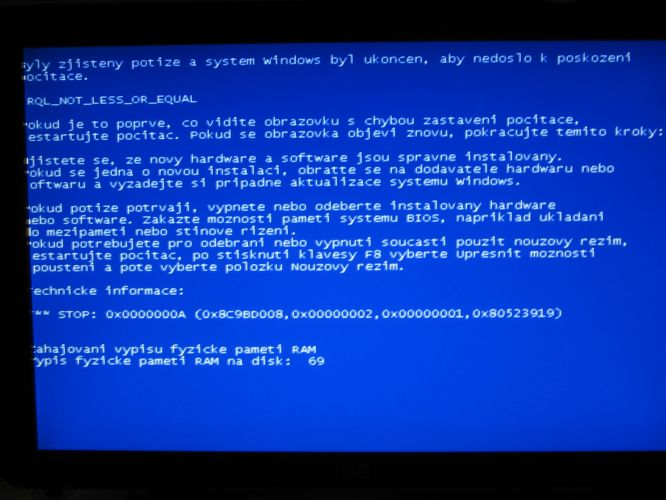

Chceme vice informaci. Jaky byl stary OS? Jaky je to NTB ? Jak je nastaveno IDE/AHCI (SATA) v biosu…
Alfonz.SPO 04.04.2011 19:47
Alfonz.SPO
Starý OS byl stejný jen jsem ho potřeboval přeinstalovat, jinak nevím, protože jsem podprůměrný uživ…
prouzek 04.04.2011 20:17
prouzek
Tady je velmi dobry navod http://pc.poradna.net/a/view/403824-instalace-wind ows-xp-krok-za-krokem
Alfonz.SPO 04.04.2011 20:20
Alfonz.SPO
Nainstalovat windowsi umím, ale já jsem teď někde uprostřed instalace a modrá obrazovka mě nepustí d…
prouzek 04.04.2011 20:44
prouzek
Jak se jmenuje tvuj NTB ?
Alfonz.SPO 04.04.2011 20:49
Alfonz.SPO
Je to počítač MBIT AX2-64 MMX
prouzek 04.04.2011 21:01
prouzek
To je divnej nazev. Google nic nenasel. Vis, myslel jsem ze vygugluju manual k tvemu PC a kouknuli b…
Alfonz.SPO 04.04.2011 21:08
Alfonz.SPO
můžu vypsat vybavení počítače, ale to asi moc nepomůže že?
prouzek 04.04.2011 21:13
prouzek
To nepomuze. Muzeme otestovat pamet pocitace. Stahni si www.memtest86.com Konkretne to ISO image for…
Alfonz.SPO 04.04.2011 21:23
Alfonz.SPO
pass complete, no errors.
prouzek 04.04.2011 21:47
prouzek
ok. Koukni do biosu, a hledej polozky jako IDE - Parallel ATA (PATA) / AHCI - Serial ATA (SATA). Jak…
Alfonz.SPO 04.04.2011 21:51
Alfonz.SPO
tak s IDE jsem našel jen toto: OnChip IDE Chanel 10 OnChip IDE Chanel 11 IDE DMA transfer access IDE…
prouzek 04.04.2011 22:09
prouzek
Mas SATA alebo PATA disk? CDROM?
MM.. 04.04.2011 22:11
Nic jako Serial-ATA Controller [Enabled] tam neni ?
Alfonz.SPO 04.04.2011 22:20
Alfonz.SPO
Neni jedině SATA Controller 3, 4 [Enabled]. Já vím že vás tu zbytečně zatěžuji a jestli nechcete nem…
prouzek 04.04.2011 22:34
prouzek
Zkus to zmenit na SATA Controller 3 (Disabled)
Alfonz.SPO 04.04.2011 22:37
Alfonz.SPO
Bohužel
prouzek 04.04.2011 22:51
prouzek
Nemas pod tym SATA controller este aj "SATA mode"? Ak ano tak nastav na "IDE"
MM.. 04.04.2011 23:04
Mas SATA alebo PATA disk a CDROM? poznas podla kabelu. Siroky je PATA. Uzky je SATA.
MM.. 04.04.2011 23:03
V tom případě je to SATA
prouzek 04.04.2011 23:12
prouzek
Ten BSOD je typicky problem s ovladacmi (takze jake presne ovladace si tam instaloval?) alebo s vadn…
MM.. 04.04.2011 22:08
Děkuji vám mockrát za pomoc a za váš čas, problém jsem nakonec vyřešil tím že jsem do počítače nains…
