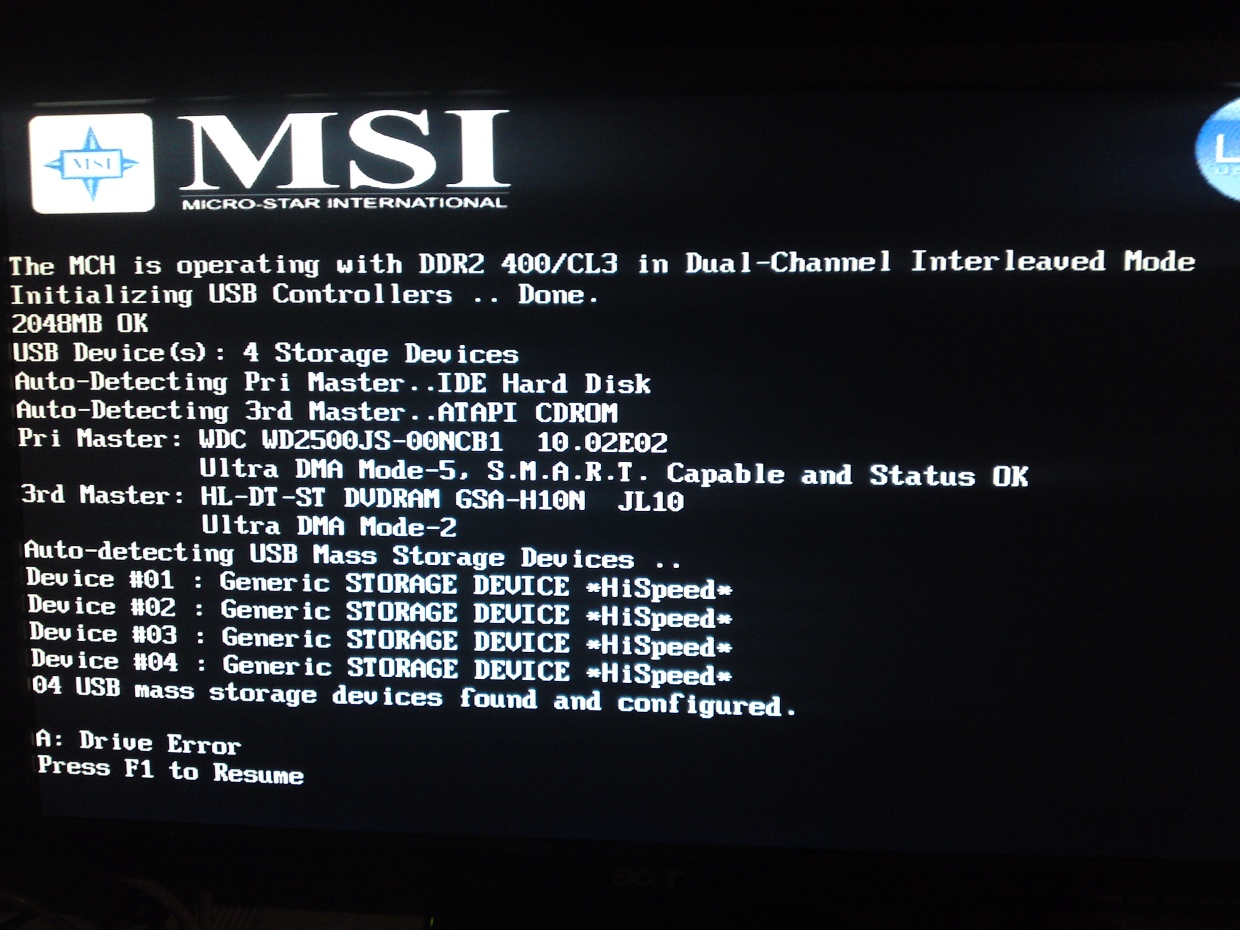

Já zapnu PC a po chvíli mě to napíše že mám zmáčknout klávesu F1. Vždy po zmáčknutí mě to napsalo ch…
packing 08.04.2011 20:11
packing
Ked nehadze ziadnu chybu tak nemas mackat ziadne F1. Mas vliezt do BIOSu (napr. klavesa Del alebo F2…

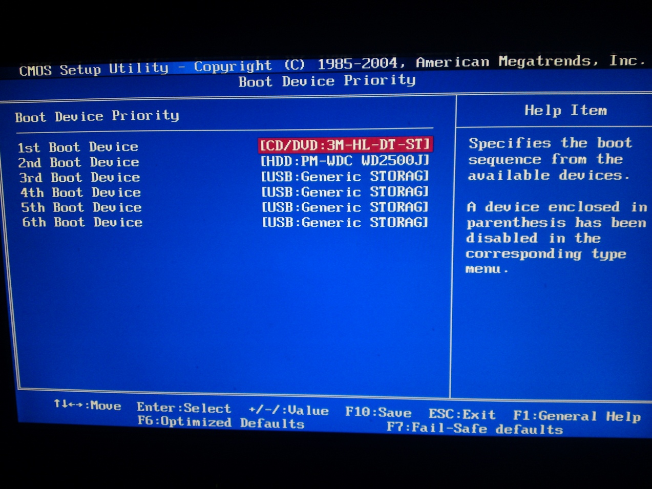

To pořadi jsem dělal podle návodu, a byl u mě aji človej který tomu rozumí, BIOs by měl být dobře na…
packing 08.04.2011 20:25
packing
Tak si tam zavolaj niekoho kto tomu fakt rozumie, a nie laika. Mas bud 1)blbe nastavene bootovani z…

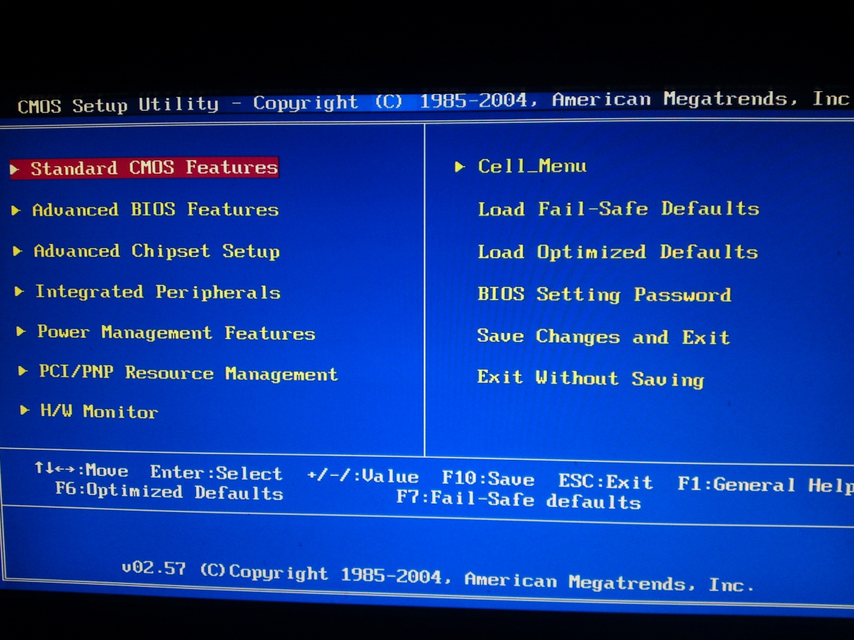

Ja to mačkám DELETE. Myslíš toto nebo máš namysli něco jiného.(FOTO)
packing 08.04.2011 22:33
packing
Ked pisem ze F10 alebo F12 alebo F8 tak snad tym nemyslim DELETE :) To poradie v BIOSe mas spravne.…

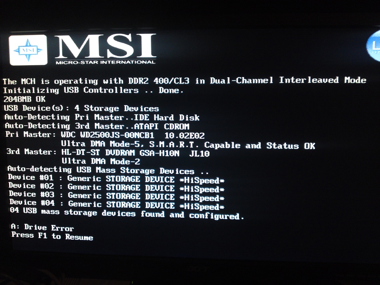

Ne, jako vždycky se mi objevuje toto(FOTO) ale nefunguje žádná klávesa.

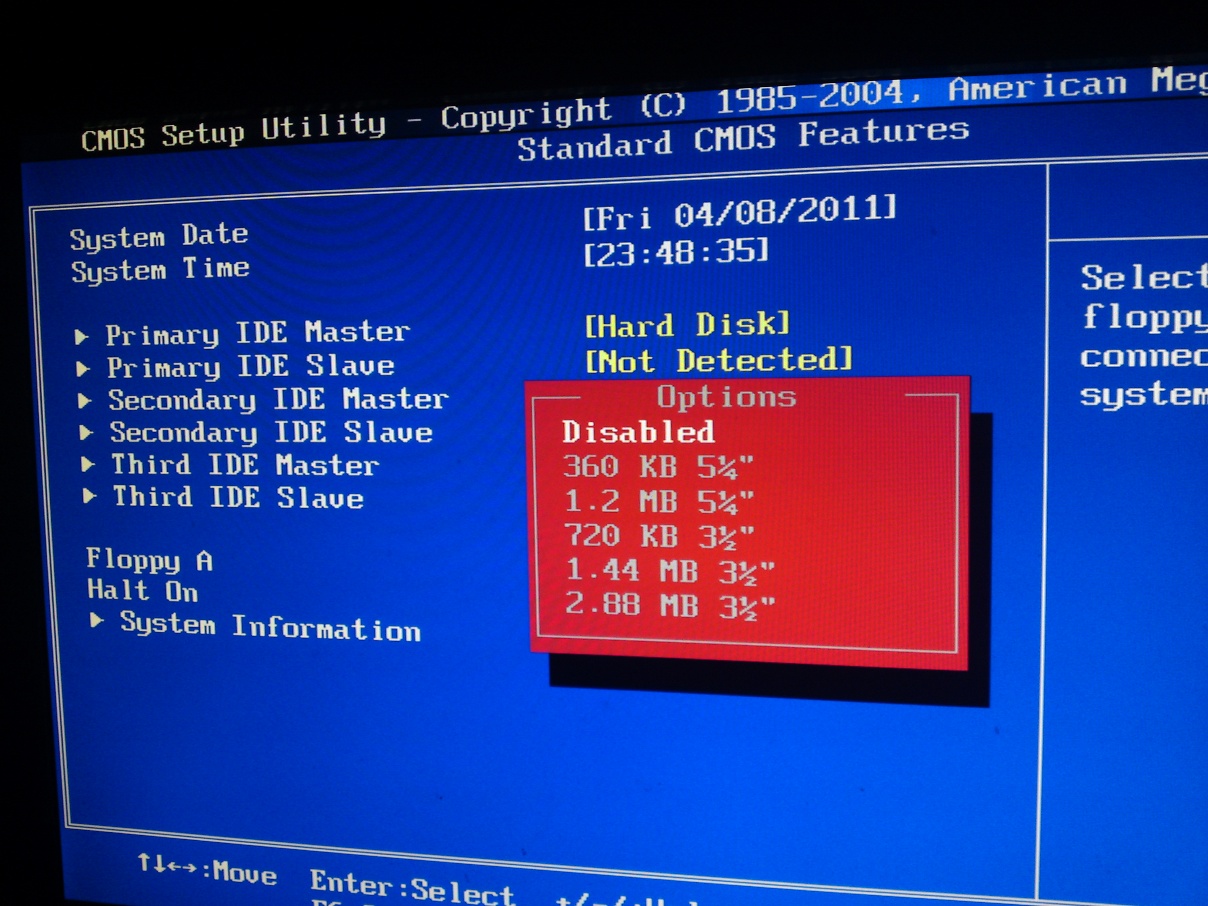

Promiň, ale neumím to nějak najít mám asi jinou verzi biosu, u mě to vypadá takto (1). A ten floppy…
packing 08.04.2011 23:59
packing
"Floppy A" si mal na "DISABLED" ? Ak nie tak to daj na Disabled. Ak si to mal uz predtym na Disable…

Ked nehadze ziadnu chybu tak nemas mackat ziadne F1. Mas vliezt do BIOSu (napr. klavesa Del alebo F2 na ktoru toreaguje len v urcitom okamziku takze mackas opakovane uz pri vypisoch BIOSu) a nastavit si v BIOSe poradie bootovania. Alebo mackat F8 alebo F10 a ked vybehne bootmenu tak zvolit CDROM.
Vpravo v sekcii clanky je obrazkovy navod na instalaciu Windows tak si mozes citat. A ak si to este vzivote nerobil tak by bolo dobre keby si to zveril niekomu kto uz to robil a pozeraj sa jak to robi aby si to nabuduce vedel. A aj ze jak sa potom instaluju ovaladace, ptz to je po instalacii windows NUTNE.
Ked pisem ze F10 alebo F12 alebo F8 tak snad tym nemyslim DELETE :) To poradie v BIOSe mas spravne. Po mackani tych F-klaves by ti vybehlo boot menu tam by si si zvolil CDROM na ten jeden boot a mal by si istotu ze to bude skusat najprv CDROM, nezavisle na tom co je v BIOSe.
Ostavaju este body 2) 3) 4)
Clovece a to si nevedel napisat rovno do dotazu nech tu nepisu ludia zbytocne cely den jak idioti?
Vlez do BIOSu a FDD (floppy) nastav na NONE.
A uisti sa ze mas polozku USB Legacy support (alebo USB keyboard support) na Enabled.
A ulozit (save & exit).
Pred instalaciou Windows je dobre odpojit tu USB citacku kariet alebo co to tam mas za USB hovadinu (je mozne ze je vnutri PC).

3)Dal jsem to do PC, a najede mi zas jen toto(1).
4)Tak jsem v BIOsu dal na první misto USB a na druhe HDD.
1st Boot Device [USB:USB 2.O]
2nt Boot Device [HDD:PM-WDC WD2500J]
A stejně to nechce najet...
