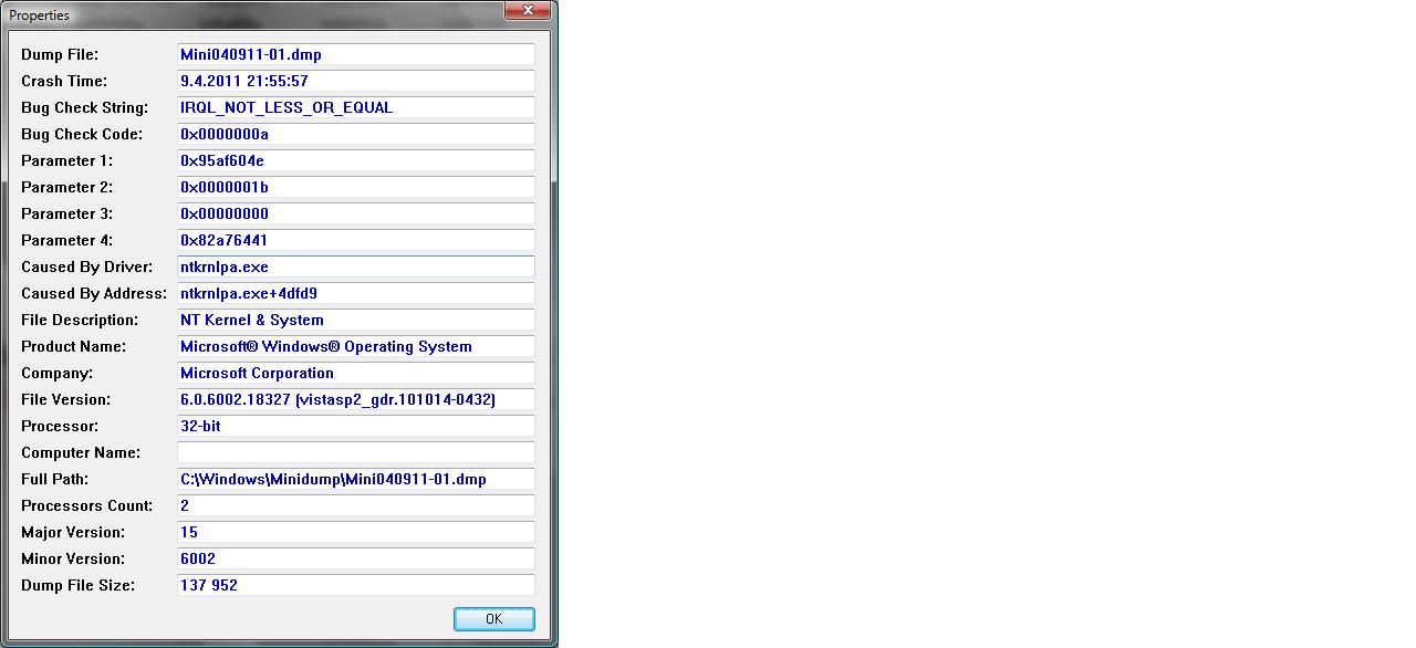

irql_not_less_or_equal ... obvykle znamená hw nekompatibilitu.
ntkrnlpa.exe je snad jádro systému.

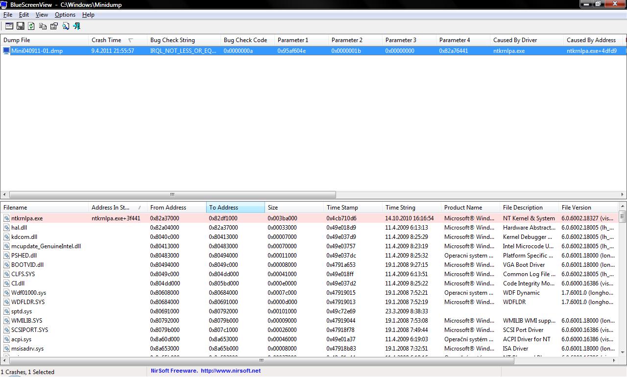

druhý obrázek, naval sem minidump, kouknu*

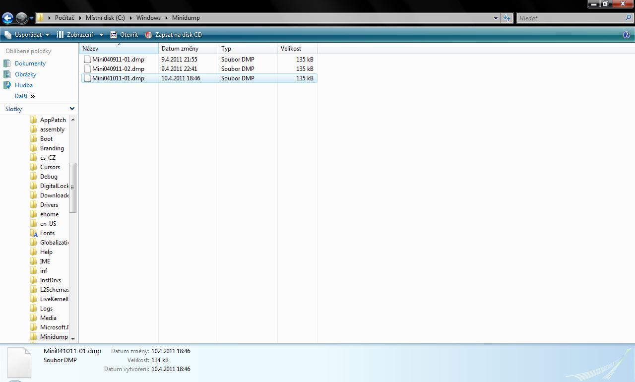

Jak? kde to najdu?
C:\WINDOWS\Minidump
ale nevím, v čem to otevřít
http://www.nirsoft.net/utils/blue_screen_view.html
to jsem četla, ale co s tím mi moc neporadilo....

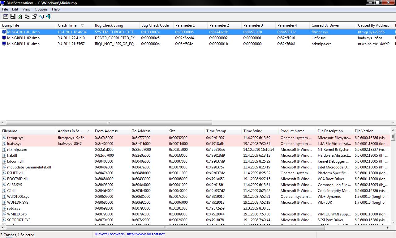

ty dumpy prohlížíš dobře, tím nástrojem bluescreenview.
kmochna nejspíš nechtěl poslat barevný printscreen tvého adresáře, ale přímo ten dmp výpis.
když se dívám na tu pestrost "caused by driver" - a memtest pravíš že jsi dělala - pak bych pokračoval odvirováním. nejlépe nějakým offline boot cd, co by mělo umět najít i rootkity.
díky brtníku, přesně toto jsem měl na mysli- nahrát dmp sem na server. utilitka od nir sofera je šikovná, ale nemusí říct vše. kouknu a zkusím štěstí.
