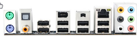

Kam to prosím Ťa pripojuješ? [5639-snap1-jpg] Do ktorej dierky?

zeleny jack 3,5 samice zkoušel sem i jine a stejny vysledek

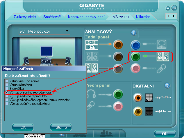

A dokážeš sem dať obrázok okna Audio HD managera - záložka reproduktory/speakers ?

jestli je to toto tak asji jo [http://img220.imageshack.us/img220/3904/19789059.j pg]

Vyzerá to OK...:-/ Postupoval si presne podľa tohto? www.gigabyte.com

Něco zhnilého ve státě dánském. Mělo by to vypadat nějak takto: [http://pc.poradna.net/file/view/564…

zkusil sem opět přeinstalovat tento ovladač obrazek je stale stejny a myslim že v tom jake zařizeni…

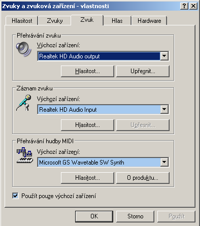

Ještě mrkni do ovl. panelů - zvuky a blabla... - zvuk - přehrávání - výchozí zařízení. Nemáš tam tře…

boužel tyto možnosti sem zkoušel před reinstalem i po reinstalu OP ale asi jinak jak přidanim te zvu…
