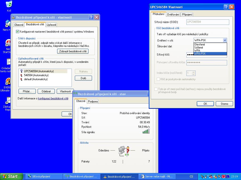

mám takový problém, notebook se nemůže připojit k sítě UPC přes wifi.
Jinde se na sít napojí, ale tady mi to nejde.
U předchozího notebooku to šlo normálně.
Chlápek z UPC, co mi kdysi dělal připojení, říkal, že kdyby to nešlo, tak je potřeba změnit něco ze dvojky na jedničku.
Tak jsem si dohledal, že by to asi mohlo být toto, ale nevím jak to přehodit.
Děkuji za odpověd.

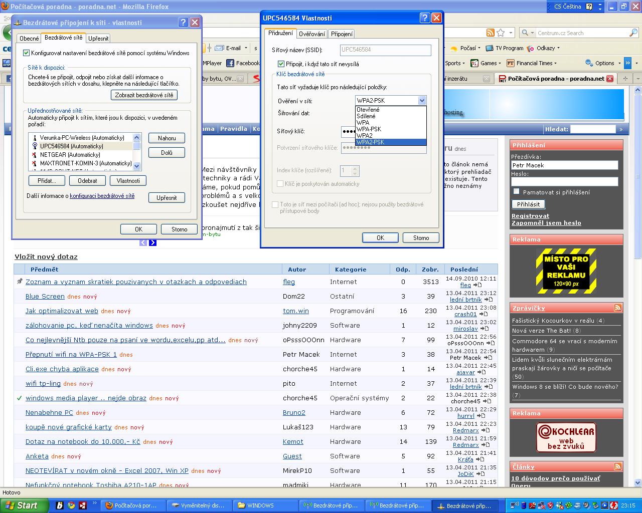

na jednom ntb máš šifrování wpa (to by mohl umět i sp2), na druhém ntb máš wpa2 (to je nejspíš nasta…
lední brtník 14.04.2011 09:02
Nainstaloval jsem service pack 3 a v nastavení už se objevilo WPA2-PSK a změnil jsem to tedy na to a… poslední

Každopádně ono se objevuje jako připojeno a síla signálu a dole pořát nabíhá, že se to připojuje a je tam napsáno: Probíhá ověřování identity.
ALe když zkusím otevřít internet tak nic.
Mám servicepack 2
Ještě se dole u připojení objevuje Certifikát nutný pro přihlášení k síti nebyl nalezen.
Koukám na druhý notebook a do nastavení.A zašlu fotky jak z notebooku, který normálně jede, tak z druhého.
I když někdo tady říkal, že na to vliv to WPA PSK nemá, tak je to ten rozdíl v nastavení, ale v seznamu tak nikde není to WPA2-PSK a toho druhého(funkčního), i když to změní na něco jiného a dám připojit, tak se to zase změní na toto a jde to.
