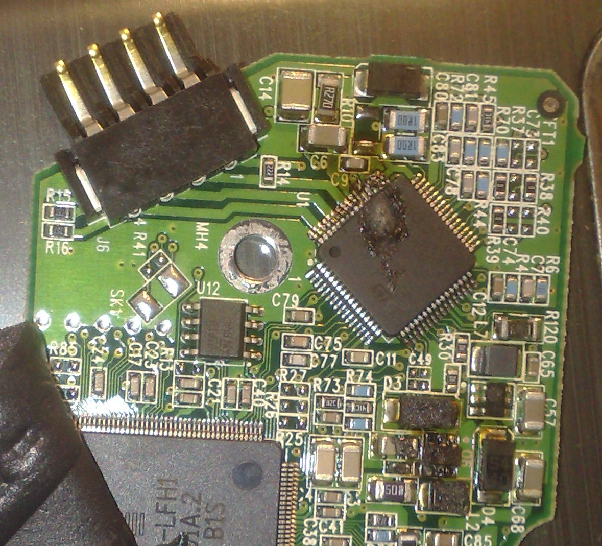

Seknul se transorb nebo tantalový kondík. Prohlídni elektroniku disku pod lupou, někdy je to vidět na první pohled. Už jsme to tu kdysi (úspěšně) řešili, byly tu i fotky.
Tu to je:http://pc.poradna.net/q/view/352825-hdd-porucha-pl otny-ok-elektronika-ko-jde-to-opravit?page=r409548 #r409548

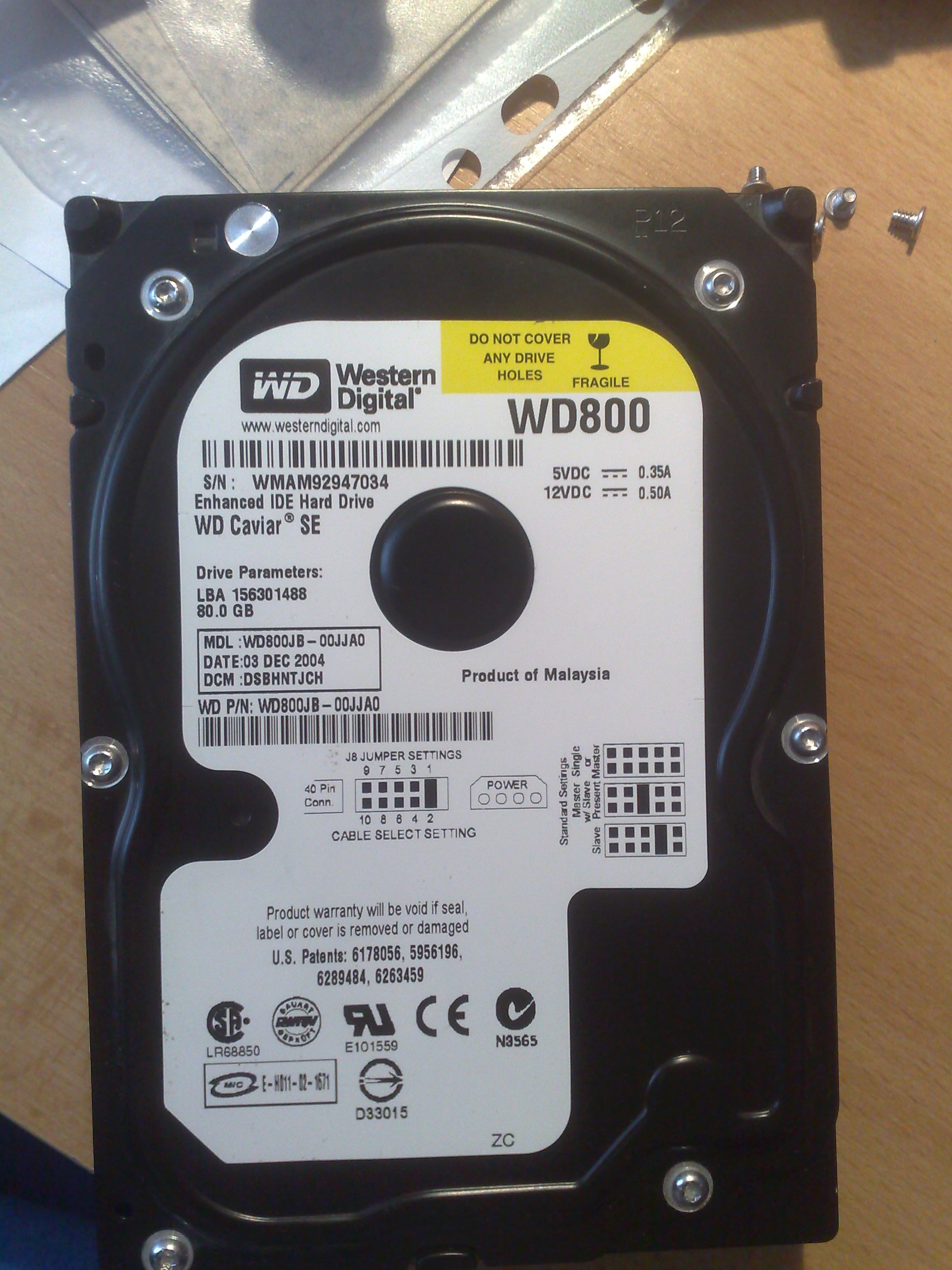

Vypadá to takhle.. je to spálený na dvou místech ... posílám i foto disku, pokud by jste mi z tama někdo mohli vypsat ty čísla, který potřebuju abych sehnal podobný a mohl tu desku prohodit..
ptž nvm co jiného se dá dělat..
a ta deska musí být z 80ky? nebo je stejný model na všech kapacitách daného typu?
Tam ti projel kulovej blesk? Tohle jsem ještě neviděl a to se teda opravit nedá. Výměna desky je problematická, někdy se liší i výrobní serie u stejných disků.
nn.. kulový blesk to určitě nebyl.. no.. desku musím sehnat.. nic jiného mi nezbývá.. 10-15000 za to nedám..
a koukal jsem na typy těch desek a někdy se opakují.. v tom roce 2004/2005 jich je dost takovýchhle.. tak snad něco seženu.. každopádně díky všem za odp..
