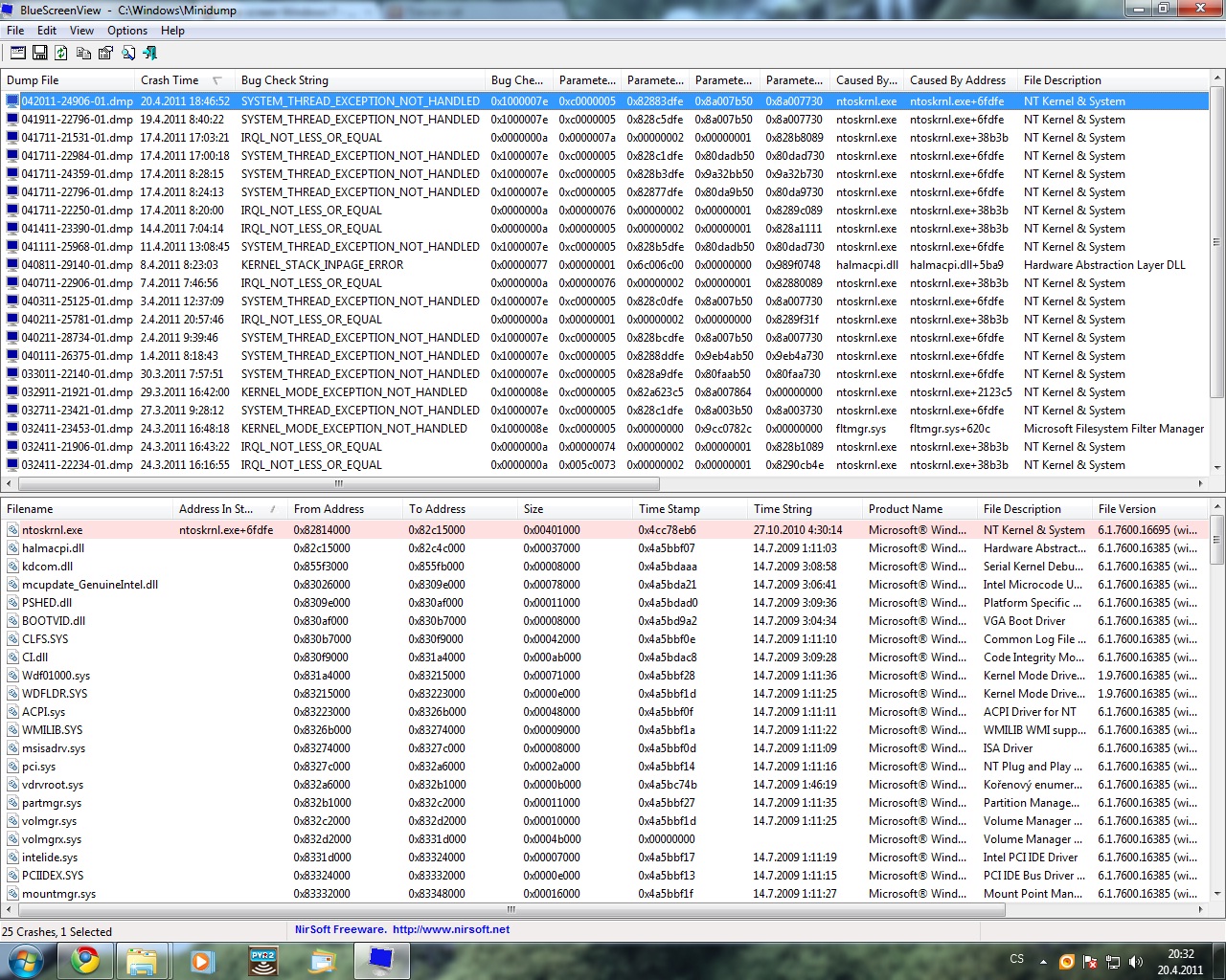

Podívej se na ten DMP soubor pomocí BlueScreen Vieweru - http://www.nirsoft.net/utils/blue_screen_vi…
Zdenál 20.04.2011 20:22
Zdenál
Dobře... mám to otevřené a co s tím? já nejsem takový vědec abych to poznal... foto přiloženo...

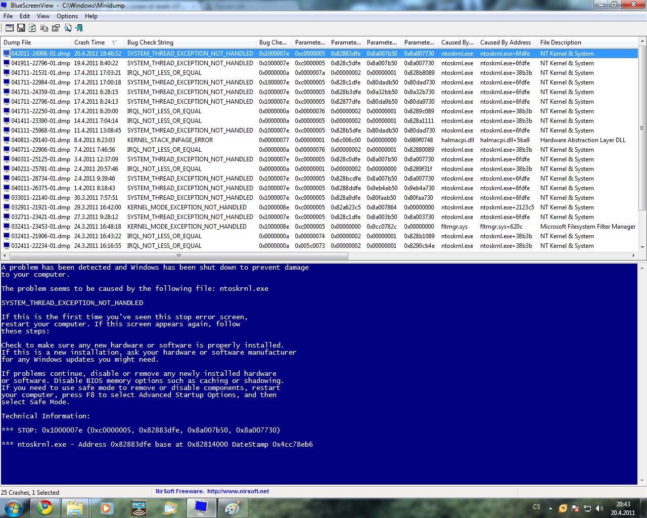

Je to jak píše Brtník. Dle obrázku té poslední chyby to padlo na ntoskrnl.exe, což je část jádra sys…

Je to jak píše Brtník. Dle obrázku té poslední chyby to padlo na ntoskrnl.exe, což je část jádra systému.
Obecně chyba 7E SYSTEM_THREAD_EXCEPTION_NOT_HANDLED může být způsobena řadou příčin (HW nekompatibilita, špatný či chybující ovladač, konflikt služeb, nekompatibilita SW, ...).
Dále tam máš chybu 0A IRQL_NOT_LESS_OR_EQUAL - ta je způsobena nejčastěji špatným ovladačem zařízení nebo nekompatibilním HW. Ve výpisu BSOD najdeš zpravidla i jméno chybujícího ovladače.
Chyba 77 KERNEL_STACK_INPAGE_ERROR může být způsobena nejčastěji chybujícím diskem, porušeným souborovým systémem na disku případně i virovou infekcí.
A poslední chyba, co tam vidím, je 8E KERNEL_MODE_EXCEPTION_NOT_HANDLED. Za tu může nejčastěji HW nekompatibilita (samotné zařízení, ovladače, případně BIOS).
